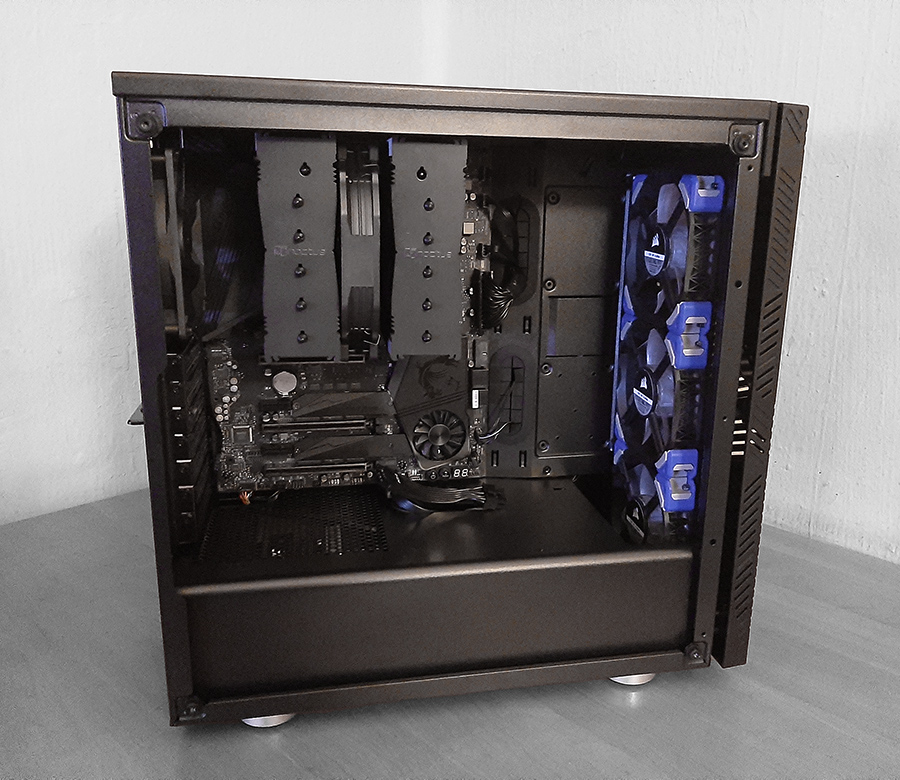

Te dejo la foto de mi PC principal:
Sí, mirándolo bien creo que entrará, aunque justito. La verdad es que en el segundo iría mejor tanto para la refrigeración como por estética. Bueno, no me cuesta nada probar y ver cómo va a x8.

En mi caso va mucho más fresca en el segundo, incluso las temperaturas de la placa han mejorado.
En rendimiento no se nota pues a no ser que tengas lo más top del mercado no gastarás el ancho de banda del x8.
Por cierto, yo veo perfectamente el arranque de BIOS y del sistema.
