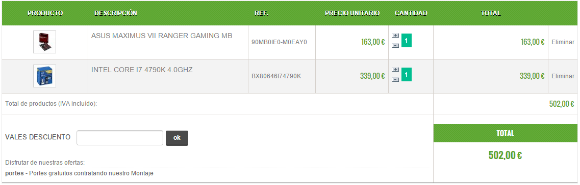

Con tu presupuesto y tu equipo, un i7K sin dudarlo, será más duradero, pones que no quieres overclockear, pero para ello se suele elegir una RL. :/

Sin OC:
Con OC:

Otra cosa que puedo barajar es meterle el micro con K, ya que voy holgado en presupuesto y dejar la placa H97 de MSi que me indicas. Que te parece??
Son 400 MHz que tendría de mas, como lo ves? o seria un disparate?
Ese 8350 te aguanta bastante bien, pero si te puedes dar el capricho, la mejora la vas a tener.
Si estas seguro que no vas a hacer OC, pues la primera opción. Si quieres poner el i7K con la H97 lo puedes hacer para ganar ese 400mhz extras, auqnue ahora hay bastante diferencia de precio entre el K y el no K.
Tampoco ese que vaya a haber una diferencia brutal en todos los juegos, aqui te dejo una compatativa del i7 4790 vs i7 4790K @ 4,9GHz (a ti se te pondria a 4,4GHZ, contando el turbo boost, que lo hace automaticamente)

Por 10 eurillos más pondria esta placa, que aunque no sea la mejor para ocear, al menos tienes la opción en el futuro si te da por toquetear algo, además si más adelante lo quieres cambiar, te irá mejor la venta :sisi3:
GIGABYTE GA-Z97X-Gaming 3
hay diferencias de calidad de la placa entre la que me comentas (z97) y la (h97) de MSI?
A ver si ya tienes dudas desde un principio es que nunca vas hacer overcloking, que por otra parte no es nada facil y pide paciencia, dedicación y algo de valentía, porque invalida garantías. Además una placa Z97 solo se justifica por el OC o por que vas a hacer SLI multi-GPU. Y creo que es tirar el dinero si luego no usas esos extras. Y las Z97 comienzan a merecer la pena a partir de los 150,00€. Cogete una H97 top, que tienen la misma calidad que placas Z97 de 150,00€, pero que como no contemplan OC ni SLI, no traen esos componentes y menos dispadores, pues van a sorportar menos temperatura.
Entre las H97 por relación rendimiento/prestaciones la más idónea es la GIGABYTE GA-H97-D3H, y la mejor la ASUS H97-PRO GAMER pero es carilla. Tambien son buenas pero también algo más caras la ASUS H97-PRO y la ASROCK Fatal1ty H97 Killer. Todas tienen audio integrado de la máxima calidad (Realtek [SUP]®[/SUP] ALC1150 codec). Finalmente, sobre la MSI H97 GAMING 3, te dire que es muy buena placa, pero no lleva conector eSATA que sustituye al SATA3 actual. Si lo quieres para integrar los componentes de alta velocidad de transmisión de datos que irán apareciendo cada vez más, tendras que comprarles un placa dedicada que se insertará en un puerto PCI. Asi gana MSI dos veces.
Y sobre el i7-4790K, si te entra en presupuesto cógelo. Es el más rápido del zócalo LG1150 y porque te vas a privar de esos MHz extras solo porque no vas a ocearlo. Con cualquiera de las H97 va a rendir estupendamente.
