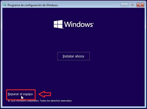

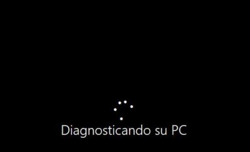

no tiene un particion de recuperacion como algunos portatiles . o otra opcion no se si ira si tienes un so botable w10 arracar desde alli y intentar recuperar el arranque del portatil
Tengo en un USB el windows que le instalé ya que venía sin sistema operativo. Lo he intentado arráncandolo desde ahí y me sale el proceso de instalación de Windows 10 y también las opciones de recuperación, restauración etc pero ninguna de ellas llega a funcionar o hacer su función.
Si ya has intentado de repararlo con reparación de inicio y no funciona, puede que el disco esté estropeado.
