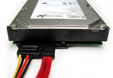

No sé como es ese cable flex que dices.
A lo que me refiero es que si dices que el disco es SATA 100% y si tuvieras la opción de conectarlo a un equipo de sobremesa como interno,
con sus cables SATA y DATOS, mejor que mejor, porque así descartarías ese cable flex, y demás...

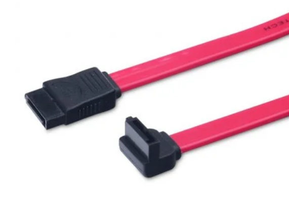

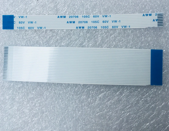

Esto es un cable flex
Y este un cable Sata
Si es el primero no es un disco sata tradicional y si es el segundo no entiendo como han podido mandar uno con menos pines
Y aunque lleve algún tipo de adaptador al ser de portátil, supongo que se podrá quitar para conectarlo al PC
cable-sata-corriente-doble-discos-duros-dvd-rw-blue-ray-23290-MLV20245906208-022015-O.jpg
