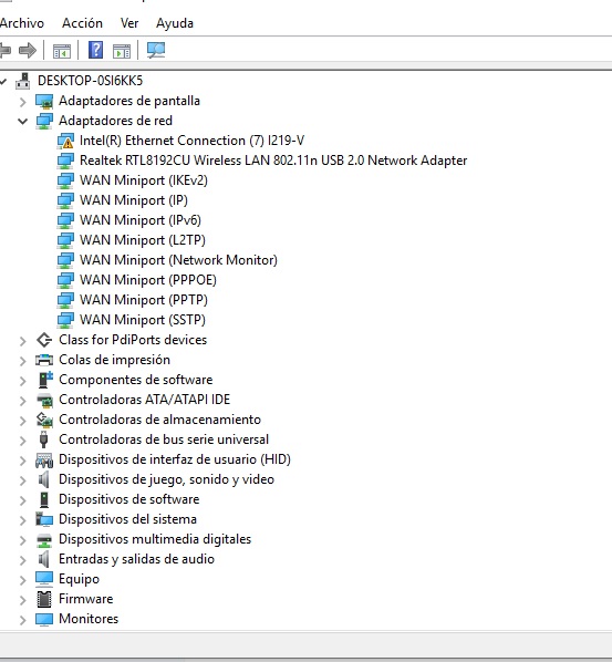

Presiona las teclas de Windows + R, y escribes → devmgmt.msc
para acceder al "Administrador de dispositivos" y nos muestras alguna imagen.
Esta es la imagen que he sacado, sigo probando con drivers intel pero nada...:ains:

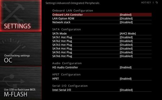

Y también, entrar en BIOS a ver si tiene el LAN habilitado...............
SETTINGS
> Advanced > Integrated Peripherals > Onboard LAN ControllerEnabled
Hay una amarilla que parpadea y otra naranja que no
Si ya habia comprobado la BIOS que esta activada la conexión LAN
Descarga e instala el siguiente driver → PROWinx64. exe para ediciones de Windows de 64 bits (x64)
