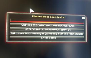

Buenas.
Pues anoche la lié parda.
Intentando crear una curva de ventilación de los ventiladores de la torre por el ruido que hacía en ciertos juegos le di a restaurar valores predeterminados y ahora no me inicia W10.
En el apartado de establecer secuencia de arranque me sale un mensaje de que no me aparece ningún dispositivo de almacenamiento para poder hacerlo. Sí me aparecen en el cuadro de su derecha, los dos discos Sata que tengo instalados. Asi que no se que hacer. Me meto en el menú de boot pero no veo ninguna opción ahi que vea que me pueda servir.
¿Qué se supone qué debo hacer?

Intenta intercambiar los cables SATA DATOS a los discos, y prueba arrancar.
O iniciar el equipo presionando repetidamente la tecla F12 para entrar al Boot Menu y elegir arrancar desde un disco u otro.
Hola!
Cuando dices intercambiar los cables dices los cables de los discos de la caja no? O sea el de un disco Sata al otro.
He probado a pulsar F12 y lo única opción que me sale es el Setup Menú que me lleva de nuevo a la pantalla de inicio de la Bios.

Si, me refiero a cambiar el cable SATA datos de un disco al otro, o cambiarlo en los puertos SATA de la placa base, da lo mismo.
La prioridad de arranque entre un disco u otro depende del puerto SATA que esté conectado; SATA_0, SATA_1, SATA_2, SATA_3, etc...
Y en el Boot Menu, o Boot Device, debería de salir las unidades de arranque.

Ok gracias. Lo haré al llegar a casa. A ver si luego en el boot menú me salen los discos porque como te dije no me salía nada.
@FREEMAN le he he preguntado al chaval que me montó el Pc y me ha dicho que puede ser que modo boot esté en modo uefi y no en modo legacy y por eso pueda ser que no encuentra la partición del disco donde esté el SO.

Si está en modo UEFI te aparecerá entre las distintas opciones de arranque el Windows Boot Manager.
Si por el contrario está en MBR para BIOS Legacy te aparecerán los dos discos, y alguno de los dos tendrá la partición de arranque.,
por eso te decía que intercambies los cables entre los dos discos para probar.
Otra cosa es mirar en BIOS a ver si tiene la opción de habilitar el módulo de compatibilidad CSM Support, o Legacy + UEFI.

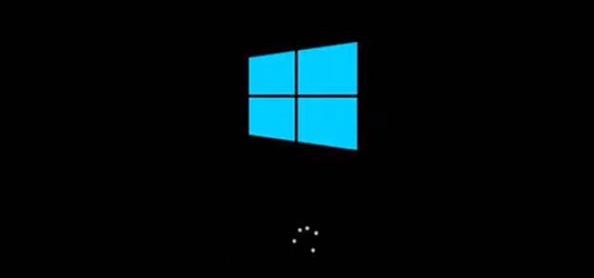

PD: Un pequeño apunte.
Si el equipo inicia con el Logo de GIGABYTE y las bolitas dando vueltas es que el sistema está instalado en modo UEFI.
Si por el contrario el equipo inicia con el Logo de GIGABYTE (sin bolitas ), y luego sale el Logo de Win10 con las bolitas dando vueltas es que el sistema está instalado en Legacy,
o es un antiguo equipo que no tare UEFI.

Arreglao! Era la opción de funciones de Windows 10. La compatibilidad con el CSM ese que estaba desactivada. Lo activé y ya me aparecieron las opciones. Siguiendo las indicaciones del chaval que me montó el Pc lo cambié. De Legacy que estaba lo pasé a Uefi y ya podía entrar en W10 normalmente de nuevo.
Gracias a los dos por vuestra amable atención!
