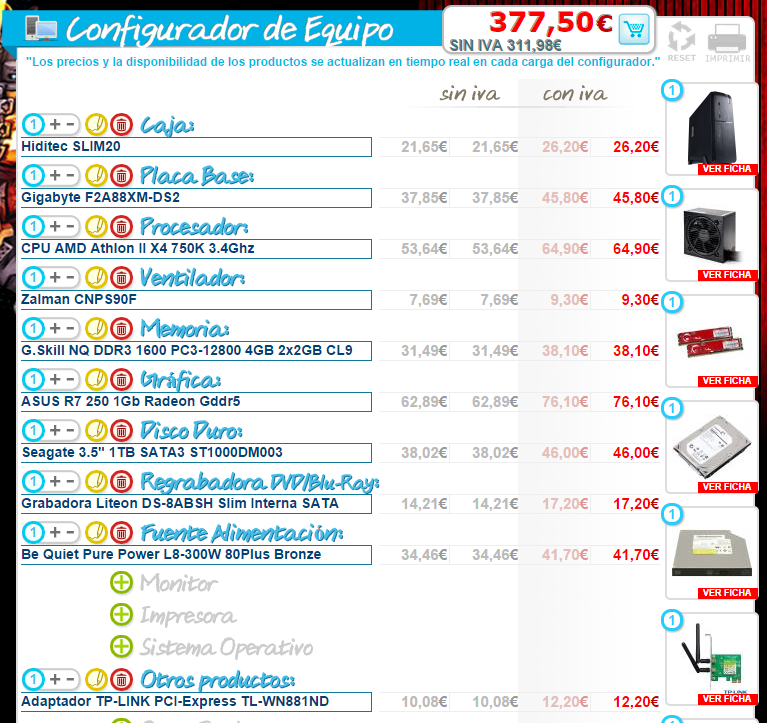

Aquí va otra propuesta:
http://xtremmedia.com/?q=cconfig/vi...17698,A022258,A017992,A024170,A020174,A021696
- Procesador intel, por el mayor IPC, y ya que no vas a usar programas/juegos que usen muchos cores, este te va a ir muy bien. Además, te he puesto un disipador con un ventilador PWM de 120. Silencioso.
- Caja cerradita, con ventiladores de 120. Cumple lo que pides.
- Fuente silenciosa y de calidad.
- Tarjeta gráfica silenciosa, sobretodo en idle.
- Y el consumo muy pequeño. He optado por esta configuración en vez de las APUs AMD de nueva generación, ya que salen casi igual de precio y esto rinde mas. A ver que te parece ;)

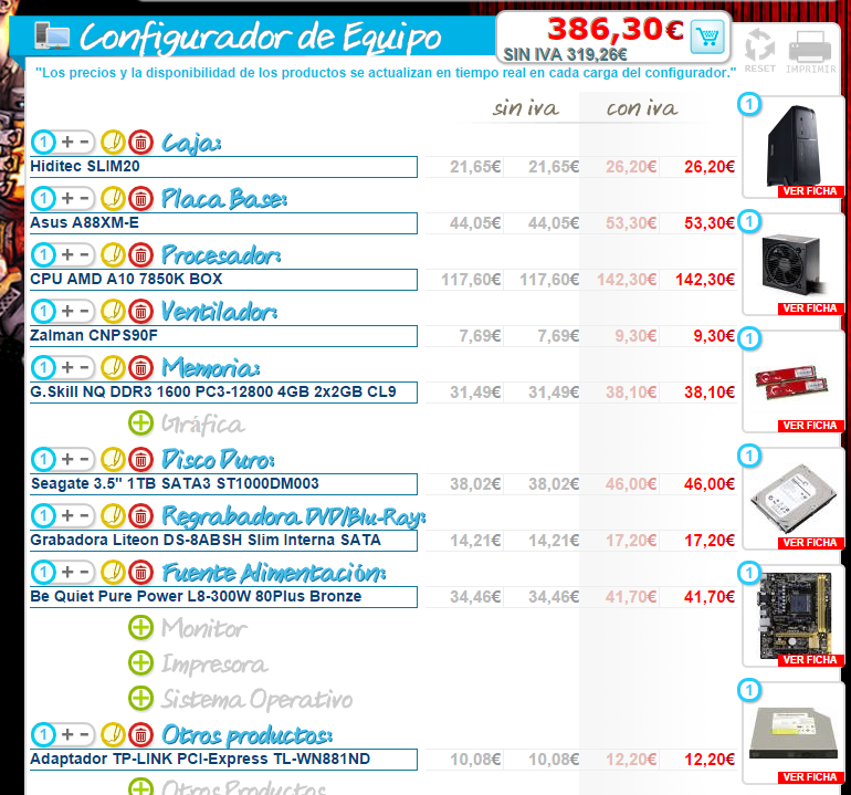

Pensaba que querias una torre mas pequeña, en ese caso, aunque como esa torre es algo cara para tu presupuesto, pero que la quieres por tema de sonoridad (y supongo que tambien estetica), te he hecho otro presupuesto manteniendo la torre pero subiendo potencia.
La ram la he puesto en 2x2gb, para aprovechar el dual channel, si no vas a ampliar a 8gb, es lo mejor.
Y he incluido el adaptador wifi, que tu no has puesto.
http://xtremmedia.com/?q=cconfig/vi...99,A020267,A021487,A000593_op,A020839,A026653

No pilles el tx3. Lleva un ventilador de 80, es algo ruidoso. El Artic-Cooling Freezer 13 o el Zalman CNPS 10, o incluso el Deep Cool Que te puse, son mas silenciosos ;)

El wifi que tienes el PCIE x1 ( http://xtremmedia.com/Adaptador_TP_LINK_PCI_Express_TL_WN881ND.html ) o PCIE x16 ( http://xtremmedia.com/Adaptador_Tp_Link_Wireless_TL_WN851ND.html ) ?
Quizás haya que cambiar la placa base..
De disipador pondría el freezer 13.
De ram tienes pensado ampliar a 8gb, o dejamos 2x2gb?
