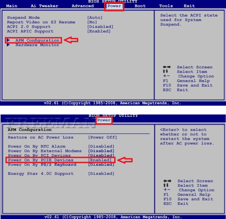

De todas formas, mira en el BIOS pestaña Power apartado APM Configuration en habilitar el parámetro Power on by PCIe Devices Enabled
Guarda los cambios con F10 a ver que tal...
Sigue igual no detecta nada en bios
