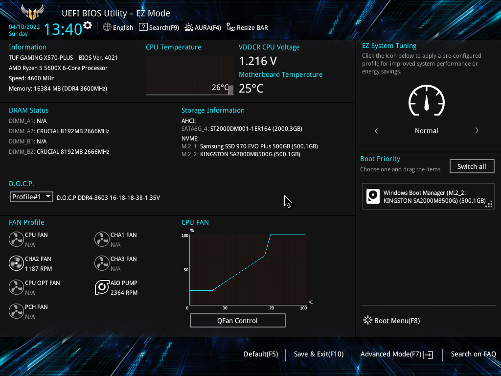

La cuestion es que hace unos dias reinstalé W10 y en la bios si quiero especficar en el Boot Primario el 970 Evo Plus pues solo es posible seleccionar en el desplegable el A2000 y no el 97O orque no aparece.
Y en la bios el 970 aparece bien identificado..
Despues reinicias o enciendes y carga muy rapido aunque Boot Primario sea el A2000 donde no tengo el sistema.
Es decir que automaticamente carga el sistema instalado en el 970 Evo Plus.

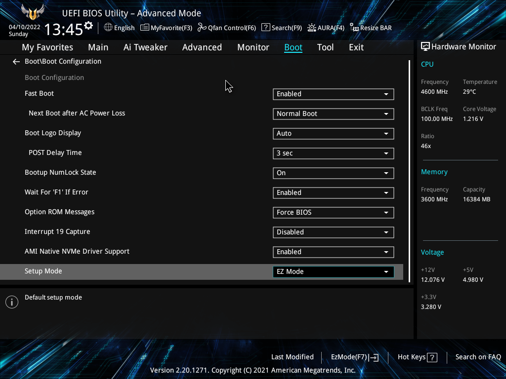

Hola socio.
Perdona mi torpeza pero NO te he entendido.
Muéstranos una captura del Administrador de discos para ver discos y particiones,
como también (a ser posible) algunas capturas del BIOS, a ver si me aclara algo...
Hola socio.
Muy buenas @FREEMAN gracias por acudir al rescate 😁
A ver si estas capturas te valen...
El Samsung es el que contiene Windows.
parece que el Samsung no tiene partición de arranque, por eso no es arrancable.
seguramente instalaste windows en el Samsung sin desconectar los otros discos, y como el instalador de windows detectó que ya tenias una partición de arranque, no creó una nueva en el Samsung sino que actualizó la existente en el kingston.
esto significa que si un día quitas o se rompe el kingston, el windows del samsung no arrancará.
yo de tí volvería a instalar windows en el samsung con todos los demás discos desconectados físicamente del equipo.
