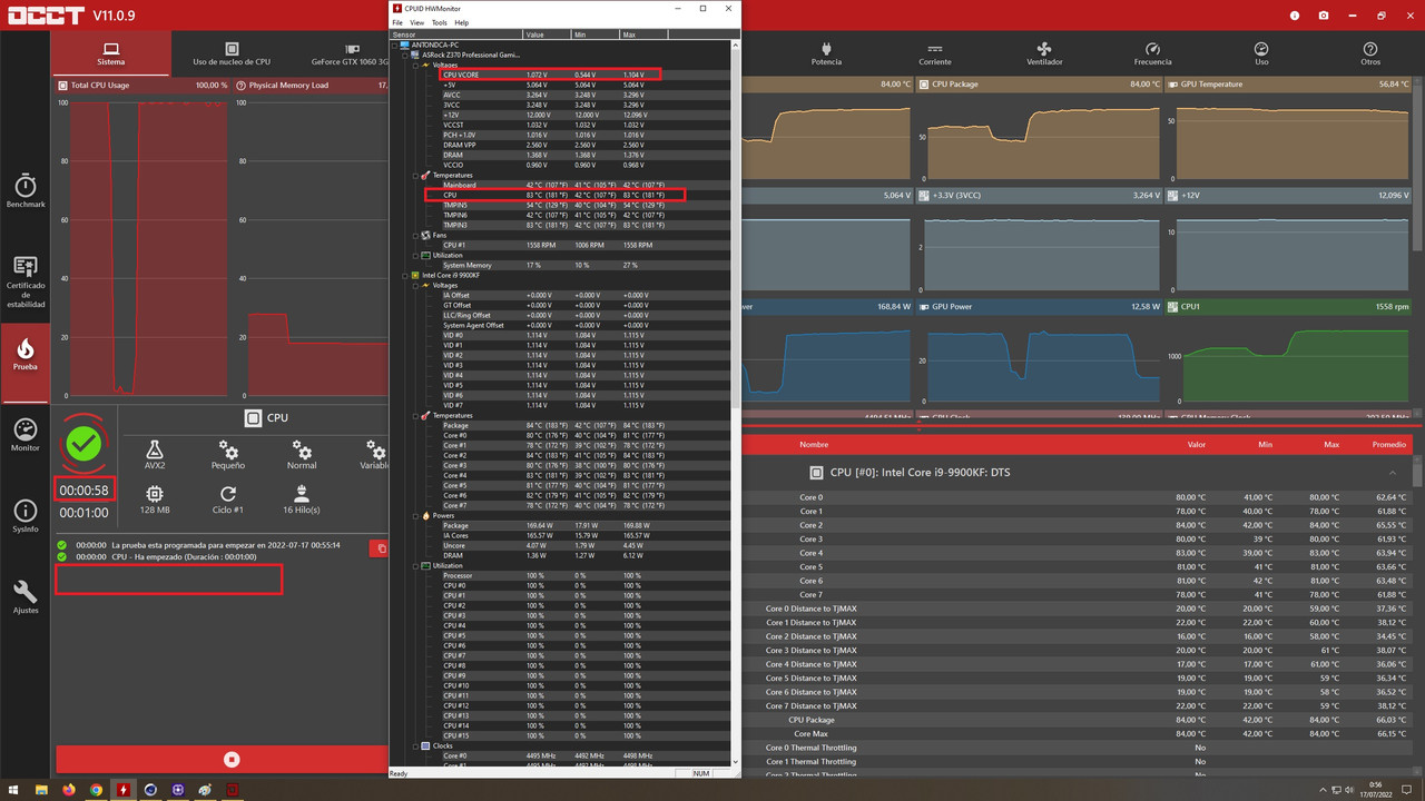

Placa Asrock z370 i7 prefesional gaming + 32Gb RAM DDR4 3000mhz con OC x defecto en placa.
Uso actualmente el disipador x aire Noctua noctua nh-d15s cambiado venitlador por el mejor de noctua un industrial de los que parecen un avión.
Teniendo por defecto el CPU y con con solo OC en la RAM. Al ejecutar prueba de strees con occt solo para CPU, el procesador se pasa de consumo más de 270w y más de 100ºC. El voltaje en vcore no sube más de 1.264 pero el voltaje en los cores VID se pone más de 1,474v.
Temperatura ambiente en el cuarto en pleno verano, 31,7º. Caja Antec NX800 bien ventilada con 2 ventiladores frontales de 20cm.
Cuando le fijo el voltaje en 1.28v funciona bien y el core vid no pasa de ese voltaje aunque en occt me da errores de instabilidad pero tampoco se me calienta tanto como todo por defecto.
Ojo solo 1min 33sec de prueba todo el cpu por defecto sin nada de oc consumo 278,5w más de 100ºC.... pero en este minuto ningún fallo.
En la página del intel pone que el TDP son 95 W y lo que da es x2,5 más...

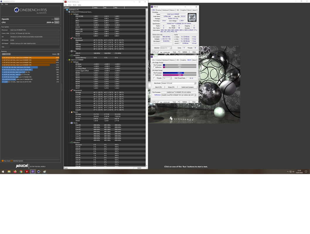

OC volt fijo vcore 1,26v. 5ghz.
Aqui el VID no se eleva tanto como por defecto y voltaje se mantiene por debajo de 1.25v.

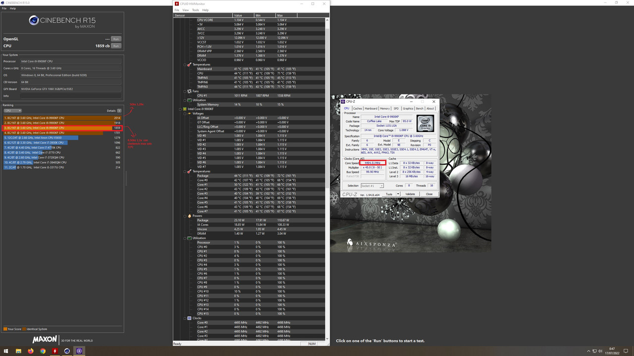

Pues si, por ahora sorprendido que en 1,1v me da 150 puntos menos en cinebench y a 4,5ghz y con cinebench no me pasa de 71ºC.
Con 30grados que hay hoy en día de ambiente.
Está perfecto he pasado el OCCT, en mi prueba de 1min y sin errores ni pantallazos ha pasado ese min a max 83ºC. Con 5Ghz a 1,29v me daban errores en el OCCT y más de 90ºC con errores en los cores. Seguro que si lo dejaba tiempo saltaba pantallazo.
