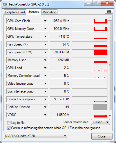

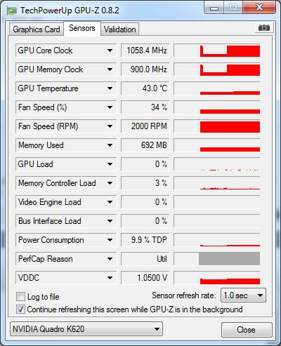

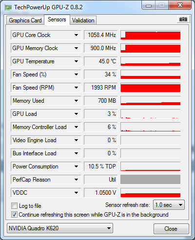

Pantallzo de Sensors en Legacy
Animación en play http://gpuz.techpowerup.com/15/05/04/ccy.png
Sin play: http://gpuz.techpowerup.com/15/05/04/hgq.png
Maya cerrado: http://gpuz.techpowerup.com/15/05/04/gf0.png

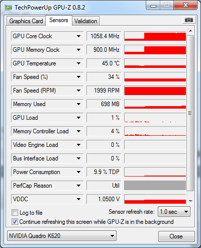

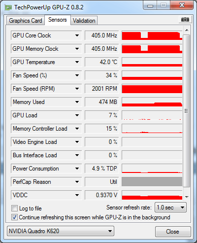

Pantallazo de Sensors en Viewport 2.0 en modo opengl
Animación en play: http://gpuz.techpowerup.com/15/05/04/dwt.png
Sin play: http://gpuz.techpowerup.com/15/05/04/hww.png

Ves, no se usa nada la gráfica! Te pediria si podias pasarme los rigs para ver yo mi rendimiento(espero que en mi caso si se usara la gráfica) pero como es propiedad de tu trabajo y privado,te planteo rigs gratuitos como este:
