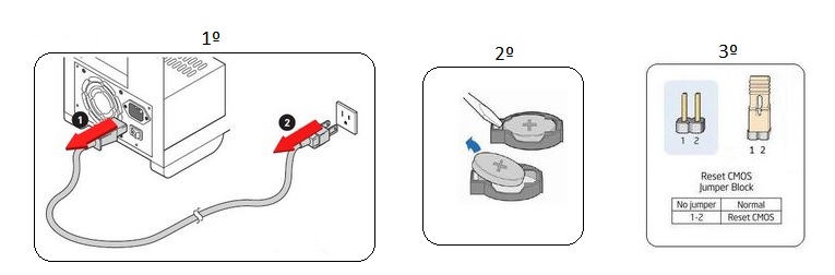

Prueba a quitar todos los módulos de RAM y enciende el equipo para ver si emite una serie de pitidos.
Si NO pita, intenta resetear los valores del BIOS.
Quitando el cable de corriente
Quitando la pila
Puenteando con un Jumper los dos pines del CLRTC durante 10 segundos.
Transcurrido dicho tiempo, quita el Jumper, coloca la pila, y conecta el cable de corriente.
Vuelve a probar a ver si ahora pita sin RAM.
Asegúrate de que la placa base tiene algún Speaker conectado en el lugar adecuado.
Si después de todo continúa sin emitir pitidos, prueba con otra fuente de alimentación.

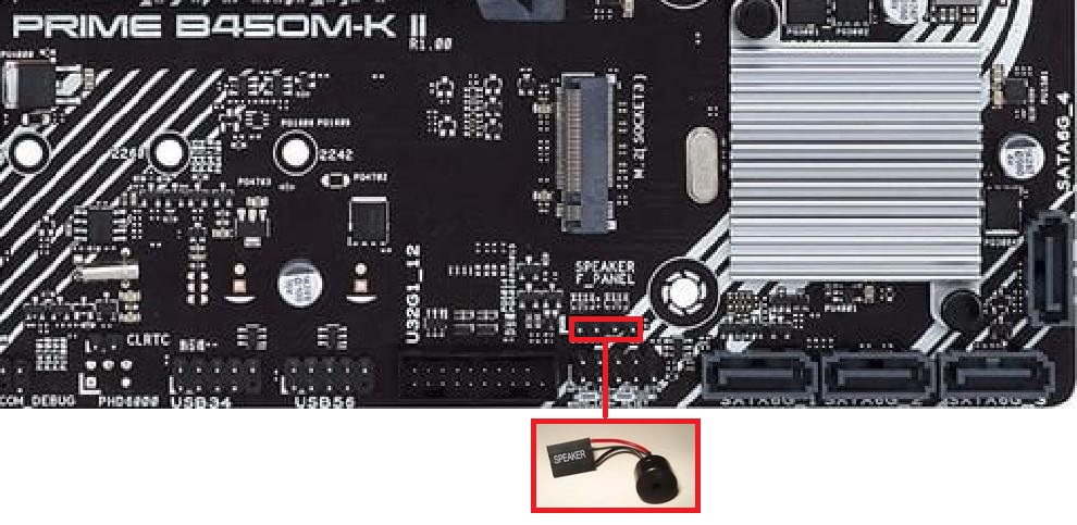

¿La placa base tiene algún Speaker conectado como muestra en la imagen anterior?

Si tiene el speaker conectado siempre los tuve en mis pc para estos casos. Probé a resetear la BIOS como dices y encenderlo sin las RAM. Luego hice lo mismo con una sola en cada ranura e incluso probando cada una de ellas reseteando la BIOS también antes de encender y sigue igual. Y también hice el mismo procedimiento con la otra fuente.
Entonces entiendo que NO emite ningún tipo de pitidos sin RAM, y tampoco pita después de probar con otra fuente.
Si es así, probablemente sea problema de la placa base.

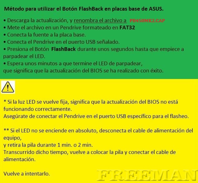

Otra cosa que puedes hacer es intentar actualizar el BIOS mediante el Botón FlashBack.

Probaré con esta última opción que me das que ahora mismo no tengo forma de descargar el archivo a un USB al estar sin pc 😅 o se podría descargar al teléfono y usar este como tal?
El caso es que tienes que tener un Pendrive formateado en FAT32 y con el archivo renombrado a → PB450MK2.CAP
No sé por qué medio podrías hacerlo.
Nada mañana le pediré a algún colega que me pase el archivo a un USB como indicas y probaré. Gracias por tu tiempo intentando darme una solución.
