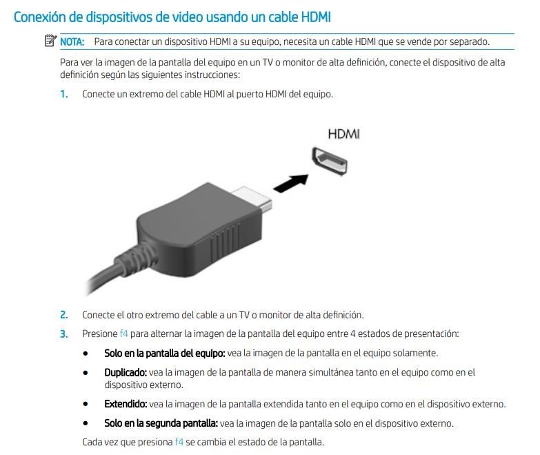

No encuentro ninguna tecla que funcione o tenga un parecido, tengo un HP 14
