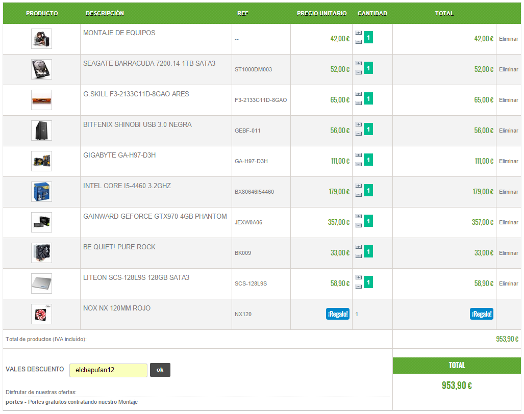

Que tal veis este presupuesto? Lo he ido montando en función de lo que he ido viendo por el foro.
Link presu: http://gyazo.com/cee74e50f3b10f389572bec3df3a6d91
Espero vuestra respuesta!
Lo veo muy bien, aunque prefiero mi ram, que es más bonita y con mayores frecuencias. Con ese disipador no podrás hacer mucho OC, pero está bastante bien, lo tengo yo. De tarjeta gráfica también puedes poner
http://www.aussar.es/tarjetas-graficas/xfx-radeon-r9-390p-8gb-gddr5-dual-fan.html
, que es un poco más potente y tiene más del doble de memoria.
La caja no es silenciosa, pero está bien.
PD: el i5 4690k ha bajado 9€ en un dia!
Saludos =)
Pero con esa gráfica no tendre que aumentar la fuente de alimentación?
No tranqui, puede y le sobra. Lo de los watios lo ponen para cubrirse las espaldas por si usas fuentes de 30€ con 1000W (que son una mierda). La fsp raider es muy buena, y puede de sobra con esa gráfica.

No seria mejor meter una 970 y más adelante comprar un disipador mejor? Oncircle
Te dejo otra idea:
Descuentos activos:
No seria mejor meter una 970 y más adelante comprar un disipador mejor? @Oncircle
Es que creo que aunque metamos un cooler normalito de 30,00€ seguimos quedandonos lejos del precio de una GTX970.
Por otro lado, y viendo que pides montaje y sin conocer tus conocimientos de instalación de componentes, es más facil actualizar una gráfica que un cooler por aire.
En cualquier caso, bajando de rendimiento los componentes puedes conseguir una GTX970 como te demuestra el presupuesto de Nembol.
Mi idea era intentar meterle un i5 que le puediera hacer OC en un futuro si es necessario, aunque sea un poco. Creo que es mejor quitar el ssd e invertirlo en la grafica o en cualquier otro componente.
Yo creo que mi primer presupuesto cumple todas tus condiciones salvo en el aparatdo gráfico:
Overcloking:
"En un futuro si fuera posible" y "aunque sea un poco":
Intel Core i5-4690K 3.5GHz
(en Haswell no hay otro i5 oceable)
GIGABYTE GA-Z97X-Gaming 3
(placa base más que suficiente para un OC razonable)
Cryorig H5 Universal
(Cooler para OC ligero por aire. No te creas que rinde como un Noctua NH-D15 o una AIO RL).
SSD: "Creo que es mejor quitar el ssd e invertirlo en la grafica o en cualquier otro componente." Yo no te lo he puesto por lo que no se puede eliminar para subir la gráfica.
Gráfica: Gainward GeForce GTX960 4GB Phantom. suficiente para ejecutar casi todos los juegos actuales en 1080p y configuraciones altas e incluso extremas según el juego. Una Gainward GeForce GTX970 4GB Phantom sería aún mejor porque te garantiza configuraciones extremas en 1080p y altas en 1440p, pero ya son 357,00 €, siendo esta la opción más asequible.
Es decir que si quieres mantener tu intención de hacer overclokin en un futuo y disponer ya de una GTX970 deberiamos ir a algo asi, siguiendo tus indicaciones: http://www.aussar.es/module/pccreator/pccreatorprinter?pin_key=6882a458f31dea908d356e4173f71681. Añádele el montaje y se te queda en 1042,40€
Te he bajado la caja a otra quietPC pero de menor calidad general y menos ventilación de serie.
Te he cambiado el cooler por uno suficiente para trabajar sin OC pero sin gastar demasiado en un componente que piensas cambiar en un plazo relativo de tiempo.
El resto de los componentes no creo que se deban tocar porque son lo mínimo indispensable para responder a tus espectativas con un rendimiento y calidad suficientes.

Bueno pues después de darle muchas vueltas y barajar las diferentes opciones he confeccionado este presupuesto que en un principio es el final, espero vuestra aprovación final para pedirlo!
Link del presupuesto: http://www.aussar.es/module/pccreator/pccreatorprinter?pin_key=b13e6e46b63d9055e7353c1c0b898906
Un saludo y muchas gracias una vez mas por toda la ayuda!
Gracias
Cambiaria el disipador por este: http://www.aussar.es/refrigeracion/thermalright-macho-120-reva.html
Esque ya no se puede estirar mas, por lo que le he cogido un disipador normal para que pueda tirar y luego que se coja algo mejor!

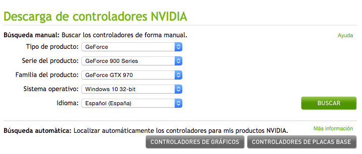

Me podriais poner los drivers necesarios para descargarlos antes de tener el pc, Gracias!
tienes que decir qué sistema operativo vas a montar... Aún así, solo tendrás que poner a mano el de la gráfica, el resto supongo que se actualizarán solos. Para drivers lo mejor es poner el nombre del artículo en google, y en lña página oficial está, no hay más..
Por ejemplo:
http://www.gainward.com/main/download.php?vgapro=953&lang=en
