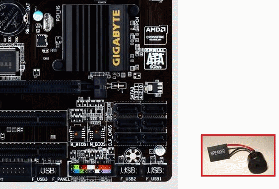

Descríbenos todos los componentes de ese equipo:
Marca y modelo del procesador, de la placa base, y de la tarjeta gráfica.
Mira también a ver si tiene algún Speaker conectado a la placa base, o si en algún momento alguna vez te haya emitido algún pitido.

Quita la tarjeta gráfica físicamente, y conecta el cable del monitor a la placa base.
No vale con cambiar el cable del monitor de un lado para otro.
Por otra parte, mira a ver si tiene algún speaker en el lugar señalado en la parte inferior derecha de la placa base.

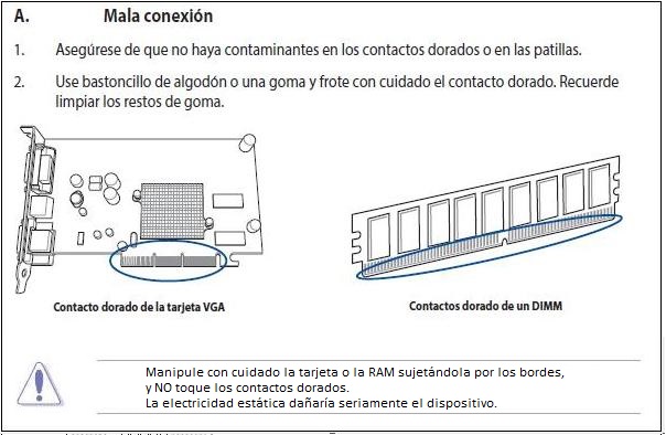

Vale.
Ahora intenta limpiar los contactos de la gráfica con una goma blanca de borrar, y el Slot con una brocha de pelo fino.
Al igual que intentar poner el segundo módulo de RAM.
Procura poner los módulos de RAM en los Slots del mismo color; o los dos negros, o los dos grises
para obtener el Dual Channel.

Vale.
