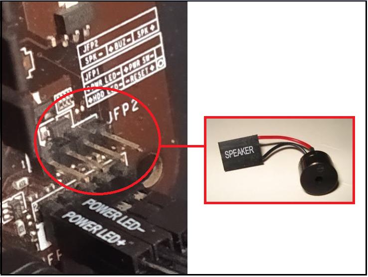

Hasta que no le pongas un Speaker en el lugar adecuado (JFP2) NO va a emitir ningún tipo de pitidos.
Normal que no pite 😅...

Ayer intenté hacer algunas pruebas con la placa base fuera de la caja, sólo con el procesador y la gráfica (el ryzen no es de serie g), y sigue sin dar señal. Eso sí, yo pensando que tenía el speaker, resulta que al final no :ROFLMAO: Me pediré uno por Amazon y veré a ver qué pitidos hace y así poder identificar el error.
A veces pasa...
Se olvida que la placa sin speaker no pita...
Antiguamente, hace ya mucho habia placas que lo llevaban integrado o algunas llevaban un cable del conector del speaker a un pequeño altavoz de unos 5cm que lo llevaba ya el chasis de la caja...😅😅😅
(Como el de la foto).
