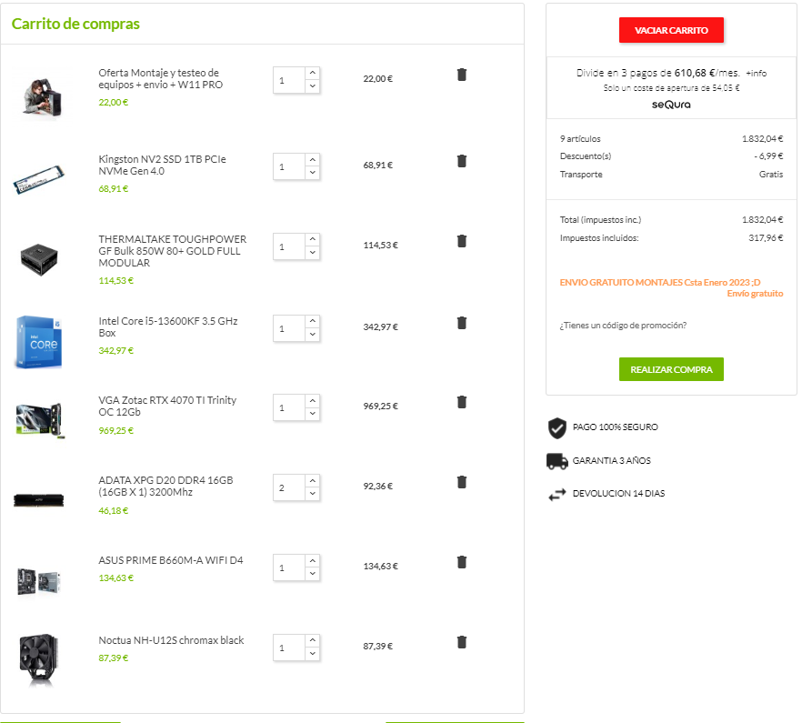

Un placer @Wences89B ,
te dejo por aqui una confi,
te he subido al 13600kf (lo que tambien sube algo el presupuesto respecto a lo que indicabas arriba) que tiene un muy buen rendimiento para gaming e iría perfecto con la 4070 ti , respecto a la caja que decías la north fractal design he consultado y tiene previsión para la tercera semana de febrero mas o menos, no se si querrías esperar tanto.
te pongo aqui la confi sin la torre --> Carrito
Te dejo alguna opción de caja similar por si no quieres esperar tanto :
- BE QUIET! PURE BASE 500DX WHITE
- Fractal Design Meshify 2 Compact Lite Blanco
- Fractal Design Pop Mini Air RGB TG Clear Blanca
Con el montaje que ahora esta a 22€ incluimos una licencia digital de Windows 11 pro y los portes gratuitos.
