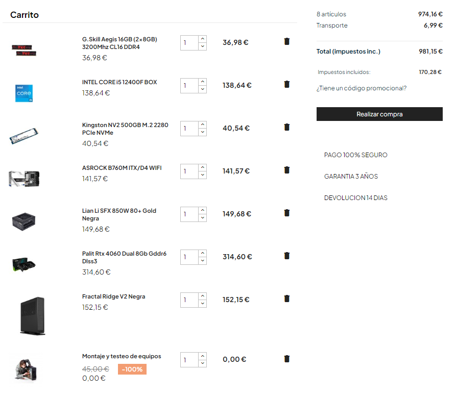

con esa torre habría que elegir componentes mini-itx y la verdad que se nos va de precio bastante si quieres mantener el 12400f con la 4060 aun bajando a 16 Gb de Ram y 500 de m.2. De todas maneras te dejo opción para que veas. Las fuentes sfx que veo disponibles menos de 850 son carísimas para la potencia que tienen y esta es la mas decente que he visto.

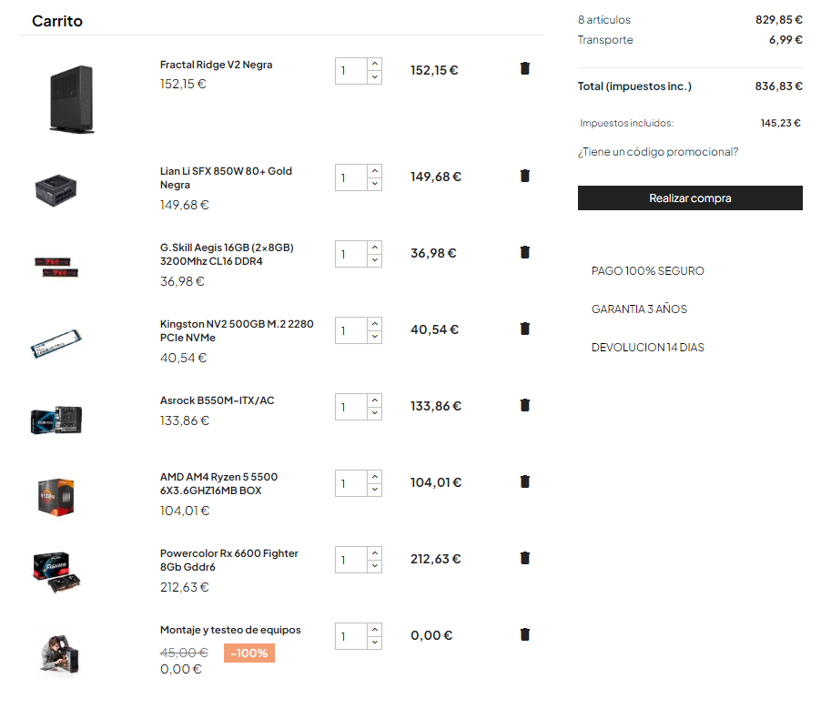

Podrías bajar a algo asi que para jugar a 1080 esta bien pero se sigue pasando algo de 800, la torre y la fuente son bastante caras la verdad --> Carrito
