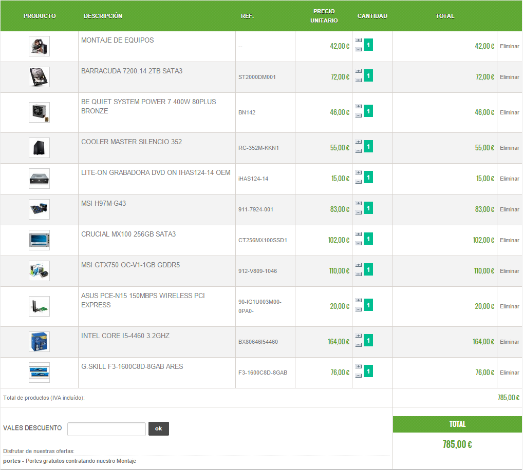

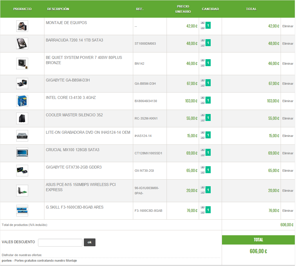

Aqui vamos:
Presupuestado en aussar.es. Con el montaje, el envio es gratuito. Y por ir de parte del foro, regalo de alfombrilla/ventilador. (Los codigos promocionales de los portes y del regalo, estan en el post de lectura obligada/descuentos vigentes de la seccion de presupuestos a medida).
900 € contando ya con todo, torre, monitor, combo teclado/raton y tambien el envio. No se si te sera aceptable esa cantidad de dinero, o no.
En cuanto al pc en si, potencia suficiente para hacer de todo y si quieres jugar algun dia al witcher, pues tambien xD. Equipo bastante silencioso en lineas generales.
Si tienes cualquier duda, ya sabes. Un saludo.
