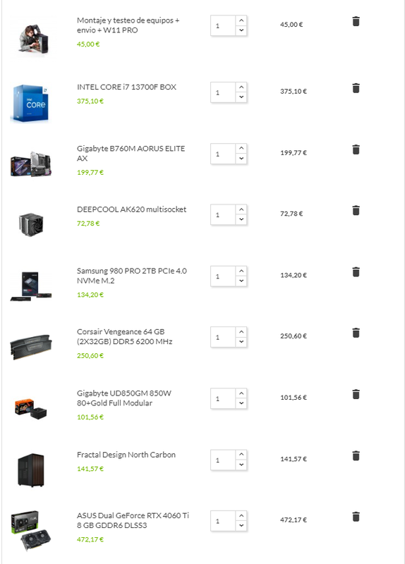

Te paso opción > https://www.coolmod.com/mi-lista/081020231728545478/
Los Intel de 14ª generación se tienen que presentar a finales de mes, por lo que si te puedes esperar hasta entonces, podrías comparar rendimientos o aprovecharte de una casi segura rebaja de los micros actuales.
Estos micros ya vienen con las frecuencias muy subidas de fábrica, por lo que no se le puede sacar mucho partido haciendo overclock. Es más recomendable hacer unvervolt para ajustar frecuencias y de esta manera bajar temperaturas. Por todo esto, yo montaría mejor una buena B760 que son algo más económicas, en vez de ir a por una Z790.
Te he puesto directamente 64GB de RAM para que te olvides de ampliar en el futuro, pero si realmente piensas que con 32GB tienes de sobra, puede ajustar presupuesto por aquí.

He estado echando un vistazo a los Prime Days y os consulto las ofertas que he visto a ver qué os parecen:
Intel 17 13700KF 349,90€
MSI MPG Z790 CARBON WIFI 359,50 € (sé que es superior a las que me habéis puesto ya que me recomendáis no hacer overclock) Tiene buena rebaja y lo bueno que tiene es que cuenta con PCI 5.0 y bastantes ranuras de expansión M2. Creéis que es interesante a ese precio?
Corsair Vengeance DDR5 64GB (2x32GB) 6400MHz C32 249,90€ como comentaba @Pisu voy a tirar de inicio con 64 Gb para luego no tener que mezclar distintos chips o distintas velocidades que veo que cada ranura tiene una velocidad distinta
Gigabyte Geforce RTX 4060 ti 8GB GDDR6 420,99€
NZXT Kraken 280 144,00€ como decís que este procesador es bastante calentito he visto esta opción de refrigeración líquida
ASUS TUF Gaming 850W Gold 129,99 € aunque está rebajada, sé que es algo más cara que las planteadas, mejora en algo?
SAMSUNG 990 Pro M.2 1000 GB 81,99 €
Samsung 980 PRO M.2 NVMe SSD 2 TB 118,99€
Como tengo unos conocimientos muy básicos sobre componentes, me gustaría que me comentarais vuestra opinión sobre este listado por si puedo aprovechar alguna oferta.

En mi opinión esos 150€ de diferencia entre la Z790 Carbon vs B760 TUF te renta más invertirlos en por ejemplo subir la gráfica a una RTX 4070 > https://www.amazon.es/MSI-GeForce-VENTUS-Tarjeta-Gr%C3%A1fica/dp/B0BYZJWDNC/ref=sr_1_1?__mk_es_ES=%C3%85M%C3%85%C5%BD%C3%95%C3%91&crid=2BLHHMU5ABFB2&keywords=rtx+4070&qid=1696936399&sprefix=rtx+4070%2Caps%2C95&sr=8-1
Si quieres durabilidad, mejor montar un buen disipador por aire, ya que las líquidas pueden dar problemas con el paso del tiempo (fallos en la bomba o aparición de microporos). Por ejemplo > https://www.amazon.es/DeepCool-ASSASSIN-IV-Ventiladores-Rendimiento/dp/B0C2H9T3TP/ref=sr_1_1_sspa?crid=PFGNEAOZ8R46&keywords=deepcool+assassin+iv&qid=1696936470&sprefix=assasin+%2Caps%2C92&sr=8-1-spons&sp_csd=d2lkZ2V0TmFtZT1zcF9hdGY&psc=1 / https://www.amazon.es/Noctua-NH-D15-chromax-Black-disipador-Doble/dp/B07Y87YHRH/ref=sr_1_1?__mk_es_ES=%C3%85M%C3%85%C5%BD%C3%95%C3%91&crid=QS9QAWHESIN0&keywords=nh-d15&qid=1696936554&sprefix=nh-d15%2Caps%2C91&sr=8-1 o si quieres algo más económico que a nivel de rendimiento están muy a la par, salvo porque es algo más ruidoso en cargas altas de trabajo > https://www.amazon.es/Thermalright-Peerless-Assassin-PA120-Technology/dp/B09NS9Z5BB/ref=sr_1_3?__mk_es_ES=%C3%85M%C3%85%C5%BD%C3%95%C3%91&crid=49T92AC2B356&keywords=thermalright&qid=1696936538&sprefix=thermalright%2Caps%2C96&sr=8-3
Los Samsung 990 Pro y 980 Pro han dado algunos problemas de degradación acelerada en algunos lotes, en principio está solventado, pero a precio similar mejor el WD SN850X > https://www.amazon.es/Western-Digit...-1-spons&sp_csd=d2lkZ2V0TmFtZT1zcF9hdGY&psc=1
muy bien!
Z790 Msi Pro esta placa por 263€ es aceptable, pero como te dice el compañero mejor una 4070 o una 7800xt que gastar en placa o almacenamiento mucho más caro.
Z790 Asus Tuf Esta es decente también.
La cosa es que tengas que montar tú o no te ahorras un dinero o lo dejas todo hecho por un profesional.
Muy buena fuente también.
El resumen es que bastante hard potente y la gráfica se queda corta en lo que se refiere al equilibrio completo del pc.
Con el procesador y la fuente no te lo pienses mucho.

Por cierto, no pedías el equipo con montaje? ¿Finalmente lo montarás tú?
Sí esa es la idea ya que yo no lo he hecho nunca y por alrededor de 50€ prefiero que me lo den montado y configurado, pero me he puesto a bichear las ofertas y ya solo el micro son 80€ de ahorro, en la gráfica otros 50€, y en el resto de componentes también había ahorros pequeños (excepto en la placa que sé que es una gama superior a las planteadas), por eso os pedía opinión porque si eran buenos componentes y me salía rentable igual me animaba a montarlo, con la ayuda de algún amigo a cambio de sus respectivas cervezas :LOL:.
Aunque no vaya a ser un equipo en el que vaya a jugar ¿creéis que la gráfica puede empeorar el rendimiento del equipo para programas como Photoshop? Luego revisaré las placas que me habéis compartido para ver si puedo aumentar la gráfica y equilibrar el conjunto un poco y si no aconsejáis la refrigeración líquida miraré un disipador de los que habéis enviado.
¿El rendimiento de un buen disipador por aire como los que comentáis es similar a una refrigeración líquida de 240/280 mm?
En la gráfica hay ahorro por modelo de la marca, pero no por poder conseguir una 4060ti a unos 420€. Y ahora veo por 400€.
4060ti kfa2
No, con un programa así no va a pasar, en edición de vídeo y dependiendo de la resolución exigida te iría mejor +vram y sobre todo una gpu con más capacidad, mucho más potente en líneas generales.
No digamos en juegos, es bastante más potente una 4070 o una 7800xt. Que oye, a mi personalmente no me parece mal una buena placa y una buena disipación, pero es que la diferencia te la estás comiendo en esos componentes que no te aportarán lo que sí haría un procesador o en este caso, una gráfica mejor. Y estábamos en esos 1800 de tope entiendo. Quizás ahora con esos descuentos te lleguen. La líquida diría que mejor una 360 o una 280mm mínimo, ojo con la caja que se pueda montar arriba y que está capacitada para ello. Otra opción de ahorro y buen disipador sería éste:
Thermalright PA 120 SE
Y como caja igual iría a por ésta:
Lian Li Lancool 216 Con esos ventiladores y ese espacio interior es una de las mejores opciones para mantener buenas temperaturas.
Sobre las placas ya te he comentado y sobre la fuente también, que no te de reparo comprar 1000w, es muy buena fuente y con el nuevo conector, a ese precio está muy bien.
