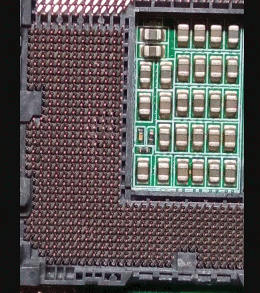

Muéstranos algunas imágenes del Socket para ver si tienes pines doblados.
La calidad no es muy buena, si no se puede ver nada con eso puedo tratar de tomar otras con mejor calidad o tal vez sin el flash
Lo azul que se ve es pasta térmica pero no toco nada importante solo eso que se ve allí y es porque como dije trate de echar pasta térmica de diferentes formas porque en muchos lugares vi que podría ser eso
A ver si puedes sacar una captura un poco más de frente (frontal) sin flash,
porque me parece ver un pin mal colocado, o sucio, ...no sé...
Buenas,
también he visto eso aunque solo en esa foto. A ver si realmente está doblado o que.
Aqui tome varias fotos y 4 de cerca en los 4 lados del procesador, si no se puede diferenciar nada bien puedo buscar la cámara de otro celular que la mía es un poco basura
Donde ustedes indican que hay algo si parece que hay algo pero no estoy seguro de si es un pin pareciera que es simplemente como una basurilla al lado o por lo menos es lo que alcanzo a ver en fotos y mirando de cerca ( foto 5-6)
Si, parece una pelusilla,
pero en el otro lado no me gusta nada la alineación de los pines, y puede ser la causa de los reinicios.
¿Has probado a encender la placa base sin procesador para ver si sigue haciendo ese bucle?

Ahh vale... pensé que era un bucle.
De todas formas, creo que esos pines al poner el procesador hacen algún corto y te lo está apagando.
También debes de tener en cuenta que el disipador no ejerza demasiada presión sobre el procesador.
Prueba a poner el disipador encima del procesador pero suavemente que esté en contacto pero que no apriete a ver que tal...
Acabo de ponerlo con el disipador flojo y sigue lo mismo, en caso de ser alguno de esos pines que muestras es muy jodido arreglarlo no? o por lo menos tienes que tener mucha delicadeza para no joderlos más
Bueno he probado con otra fuente y el mismo problema, estuve como una hora buscando algún pin doblado y realmente no hay ninguno todos estaban bien alineados, lo único que pienso es que el procesador que compre en ebay tiene algún fallo o algo que daña el socket o no se, probé dos placas y el mismo fallo, 3 fuentes de poder y el mismo fallo, busco algún pin doblado y no hay ninguno, en las fotos pareciera que hay algo pero es por la mala calidad de cerca estan todos bien alineados, probé otros dos procesadores y lo mismo.
Ahora mismo lo único que pienso es eso el procesador que compre en ebay tiene algún fallo que hace que se dañe el socket de la placa aunque no se si sea posible.
