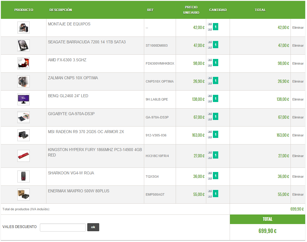

Hola. Soy nuevo en el foro, primero las presentaciones, me llamo Carlos, tengo 21 años y soy de Valencia.
Necesito que me ayudéis a hacerme un ordenador por piezas para jugar a los juegos de ahora medianamente bien, tengo un presupuesto de 500-600-700€
Gracias ^^
Lo máximo serían 700€.
Quiero un monitor de 27"
Esto no lo entiendo mucho, como la quiero de 0, pues tarjeta de sonido... de vídeo...
Una que funcione bien, no entiendo mucho...
22 pulgadas (1920 x 1080 píxeles)

El presu de esquizolol esta bien, pero bajaria la grafica al modelo basico WF y subiria fuente y disipador.

Pues teniendo un monitor de 22", yo descartaria el de 27", vas a reducir el enormemente el rendimiento del pc teniendo que reducir la calidad de graficos, y si encima te vas a ese tamaño, te va a saber todo a minecraft :sisi3:
Y de 24" ?? Es que lo tengo viejo el monitor y quería cambiármelo con el pc para poder disfrutar mejor de los juegos nuevos.
Con uno de 24" ya queda algo mejor:
Y si puedes aumentarlo un poco, le añades otro modulo de ram igual, si no, lo dejaria para más adelante.

¡Hola! He visto este presupuesto que has hecho y me parece muy interesante, pero debido a mis necesidades he hecho pequeñas modificaciones y me ha quedado el siguiente conjunto:
He metido la grabadora DVD para leer los juegos y he cambiado el monitor por uno más barato. También he cambiado la gráfica por otra que, siendo idéntica, añade otro ventilador, pero aun así me sale más barato. Aquí viene mi pregunta: teniendo esta tarjeta gráfica un ventilador más y contando con el ventilador gratuito de 120mm, ¿sigue siendo necesario el Raijintek? Y, por cierto, ¿haría falta algo más para poder "usar" el ordenador aparte de Windows, ratón y teclado?
¡Gracias de antemano! :sonrisa:
a) No bajes monitor, ya el de los presupuestos era de gama baja, el que has puesto tu es de gama ultrabaja.
b) Si, no tiene nada que ver el disipador de la gráfica y los ventiladores de la caja con el disipador de la CPU.
c) No, sólo Windows, teclado y ratón. A no ser que quieras algo más.
d) Esa gráfica no es muy buena. Por 3€ más tienes una que tiene un rendimiento alrededor de un 15% mayor, menor consumo y más reciente. EVGA Geforce GTX950 Superclocked
e) Creo que por ese presupuesto se puede hacer mejor.
