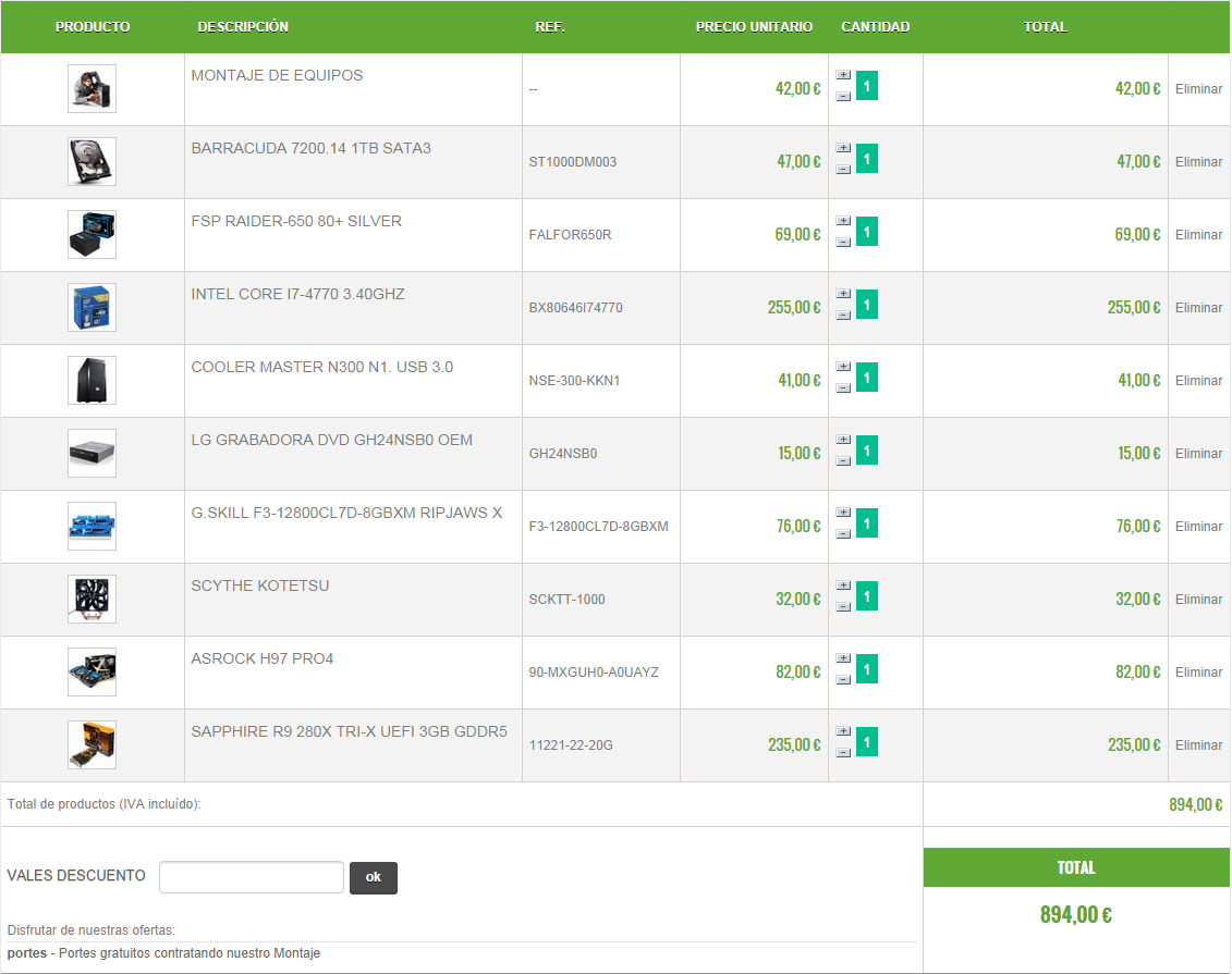

Ahora te dejo una propuesta con otra caja a ver que te parece. Es de un tamaño moderado, por si es problema de espacio, o simplemente es que te gusta esa.
EDITO:
Si pudieses llegar a los 900€ se quedaria un i7 que lo tendrias para largo tiempo :sisi3:
He recortado un poco, aunque sin pasarme (la placa no lleva conectores ni M.2 ni sata express), se queda en 894€ http://i.gyazo.com/00df2f2ab8a57c2783f5c5db2084381c.png
Se podrían rascar 6/7€ del disipador, pero ese esta muy bien.

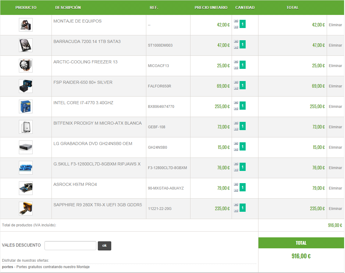

Poniendo la prodigy, mateniendo proce y grafica se me queda así: http://i.gyazo.com/a570f10ff1966a3d3d3ced56247278ea.png
Se puede recortar 6€ poniendo el xeon, pero por esa diferencia no lo haria..

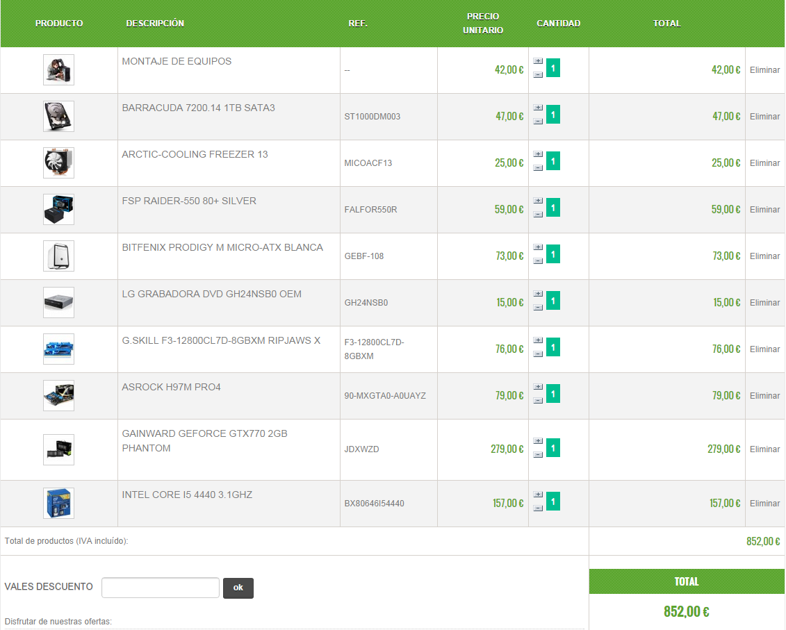

i5 + gtx770
Tambien estaria esta opcion: http://i.gyazo.com/e97f27245637433c0e5c5b966fd19b87.png

Por ese dinero, esto seria de lo mejor que podrias optar:
Presupuestado en aussar.es. Con el montaje, el envio es gratuito. Y por ir de parte del foro, regalo de alfombrilla/ventilador. (Los codigos promocionales de los portes y del regalo, estan en el post de lectura obligada/descuentos vigentes de la seccion de presupuestos a medida).
El i7/xeon te vendra bien sobre todo en bf4. La 280 no tendra mucho problema tb en moverte bf4 en muy altos con algunos filtros subiditos. Para ultras no da:
http://www.bit-tech.net/hardware/graphics/2014/05/19/amd-radeon-r9-280-review-feat-xfx/4
Como ves, con todo en ultra oscila entre 3x/4x fps. Que no esta mal, pero claro, la mayoria de gente prefiere bajar algo los graficos y jugar a 60 fps clavados. Poniendo algunos filtros mas bajos y algunos parametros en muy altos, te deberia alcanzar dicha cifra.
