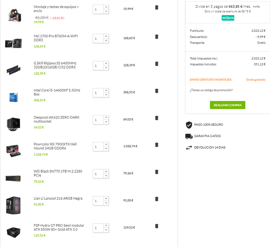

Buenos dias @Kurail , si quieres la 7900xtx tampoco haría falta subir tanto, podrías comprar algo asi 14600kf+7900xtx que en cuanto a potencia bruta esta muy bien.

Te actualizo presupuesto a full AMD para que aproveches el Smart Access Memory (https://www.amd.com/es/gaming/technologies/smart-technologies.html) > https://www.coolmod.com/mi-lista/240120241204291651/
