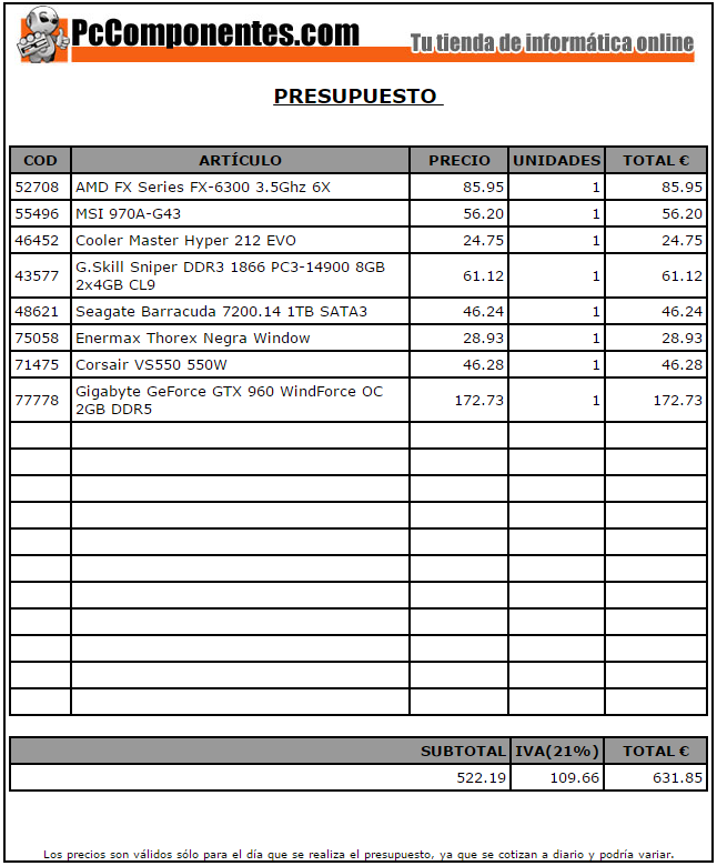

Mi amigo me ha pedido ayuda para comprase un pc. Lo quiere principalmente para juegos, como wow, lol, skyrim, y que no se le quede desfasado en poco tiempo. Tiene que ser financiado, y creo que la única tienda que lo ofrece es pccomponentes (si hay otra mejor pues en esa). En total tiene de presupuesto 700€, en el cual tiene que incluir el envío (que he visto que son 7,75€ el más barato) y la financiación a 12 meses, que la he estado mirando antes, y en total queda un coste para el pc de 630€.

No es mucho gasto en procesador+placa base y poco en gráfica?

Hombre, ya por debajo de un i5-4440 o te vas a un i3 o a un FX de AMD. El i3 es una buena opción para subir gráfica y más adelante, teniendo la placa base H97 con zócalo LGA1150, poder subir procesador. La placa es sencilla y de entrada, pero te dará longevidad al equipo, ya que es compatible con los procesadores Haswell como los i5 e i7, y con los próximos Broadwell de Intel. Los FX te los desaconsejo, ya que a parte de que rinden menos que un i5 en casi todas las tareas, y porco más o menos que un i3, el AM3+ es un zócalo abandonado prácticamente por AMD, sin futuro alguno. Todo apunta a que los próximos procesadores de escritorio de AMD tendrán un zócalo diferente.

Si se puede estirar un poco más, que se compre el FX 8320 (o 8320E, pero que os actualicen la bios antes de enviároslo si no la tiene actualizada), que le será más longevo.
Oncircle ves mejor un amd 6/8 núcleos antes que un i3 sino se platea ampliar en mucho tiempo? Lo de que no tiene futuro no acabo de entenderlo.
Nembol estaría bien quitar la 960 y poner una r9 280 (209€ vs 185€) para poner llegar al fx 8320e?

Si, estaria bien poner el fx 8320e y la r9 280 :sisi3:
Aunque cambia la fuente por la Corsair VS650 por si más adelante ocea: http://www.pccomponentes.com/corsair_vs650_650w_vs_series_80_plus.html
El problema de esa torre, es que es cerrada, y eso en un combo amd hace que suban aun más las temperaturas.
PD: Para esos juegos un i3 va mejor que el fx 8320, pero si lo quieres duradero y jugar a otro tipo de juegos más adelante, mejor amd.
Salvo contadas aplicaciones, multimedia y juegos específicamente diseñados para AMD, cada vez menos, los FX solo compiten en rendimiento con los i3. Los i5 les sobrepasan en casi todas las tareas, y de los i7 ni hablamos. El problema de los FX es que tiene muchos núcleos, pero con un IPC bajo, que los hace más lentos que los cores de Intel, con un IPC mucho más alto. Son muy calientes, gastan mucho, están tecnológicamente obsoletos (cuatro años sin un cambio apreciable es una eternidad en informática) y no tienen futuro porque AMD ha avandonado el zocalo AM3+ y los procesadores de escritorio hace tiempo, en favor de las APU's y las consolas. O sea que durabilidad cero. A ver si se va a ser más amedista que AMD.
Dicho esto, si crees que AMD te va a dar más rendimiento y durabilidad, no lo dudes y cogete el FX-8320 y la R9 280, pero no metas una PSU de menos de 600W 80+ y la caja que sea de las abiertas y ventiladas y tres ventiladores como poco, aunque sea más ruidosa. Y no olvides un buen cooler, que el FX es procesador caliente.

Mi amigo prefiere el fx 6300 y como ha entrado la r9 280 en stock lo he dejado así, algo que cambiar? la fuente podrá o mejor la de 650w?
Lo veo todo correcto.

Y las últimas preguntas; porque la msi y no la Asrock 970 Pro3 R2.0? merece la pena estirarse unos euros para una placa base mejor como algunas de estas? pregunto porque de placas base amd no tengo ni idea.

Hombre si queires la mejor placa AM3+ de este nivel cogete la ASUS M5A97 EVO R2.0, que es la mejor preparada para overcloking de la 970A. Y si te quieres gastar menos en algo inferior pero digno, la GA-970A-DS3P (Rev. 1.0), de las más aconsejadas en el foro. Con la MSI 970A-G43 parece ser que hay usuarios que han tenido problemas de compatibilidad de la placa con el FX-8320, y tubieron que usar un procesador inferior, como el FX-4300, para poder actualizar la BIOS y que la placa reconociera al FX-8320.
De las fuentes, no te aconsejo la Tacens, ya que es una PSU mediocre y hay foreros que han tenido problemas con esta marca. ¿No te escama 700W 80+ Silver por ese precio?. Enermax es una marca con una gran reputación, pero la Enermax Naxn Advance 650W en concreto es una de sus series más baratas y tiene cosas buenas y malas (condensadores chinos). En esta review la analizan: http://www.tweaktown.com/reviews/53...0-plus-bronze-power-supply-review/index5.html
