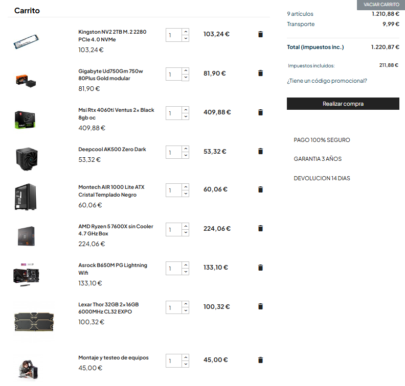

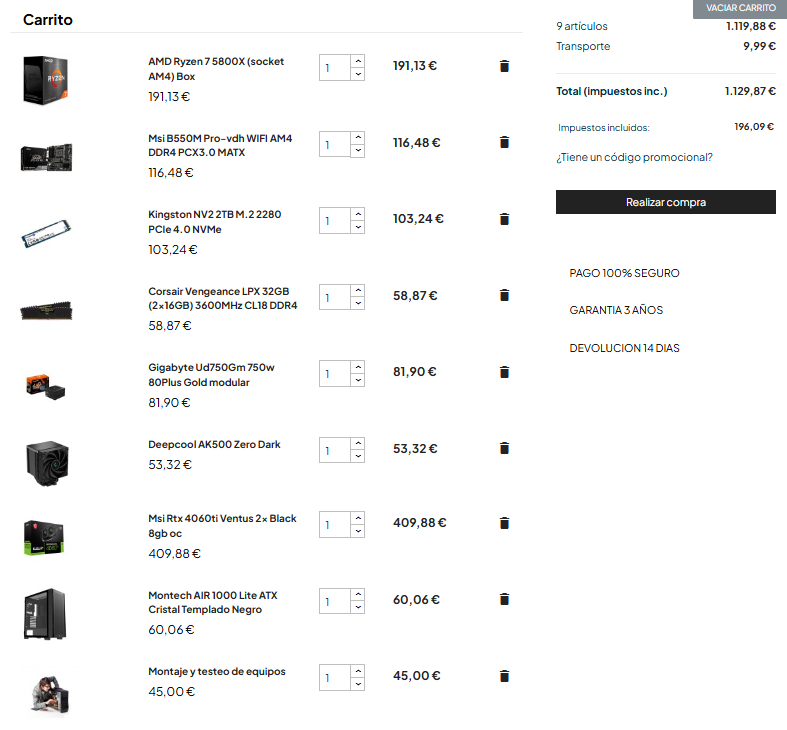

1200-1300€
Me gustaría poder jugar a juegos a 1080p sin problemas. No suelo jugar a títulos demasiado exigentes, pero por si acaso que pueda jugar con tranquilidad.
A modo de hobbie renderizo 3D con blender, pero muy a nivel principiante y sin cosas demasiado complejas.
No.
Caja sencilla y negra sin RGB (o si tiene, que se puedan apagar). Me interesa que tenga buena ventilación. La DeepCool CG540 Negro sería un aproximado por lo que he estado viendo, no sé qué tal está.
24 pulgadas 1080p 60hz
Blender trabaja mejor con Nvidia así que por lo que he estado mirando la Rtx 4060 ti es la que más se adapta al presupuesto (porque la rtx 4070 super se va mucho de precio). En tema de CPU prefiero AMD, estaba entre el Ryzen 7 5800X y quedarme en AM4 o dar el salto a AM5 con el Ryzen 5 7600X. También me gustaría tener 2TB NVMe para ir sobrada de espacio. Por último, recordar que no quiero nada con RGB, y si el componente lo tiene, que se pueda quitar.

te dejo un par de opciones por aqui, la primera con AM4, con el 5800x 32Gb de Ram a 3600Mhz Cl18 y la 4060ti y la segunda opción ya invirtiendo un poco mas con AM5 y el 7600x 32Gb de Ram a 6000Mhz Cl30 con los perfiles EXPO para AMD y la 4060ti. Las dos con los 2tb de almacenamiento y una fuente de alimentación de 750w 80+ Gold. La torre es sin luces y con frontal mayado. En las dos configuraciones la placa base cuenta con Wifi y bluetooth.
