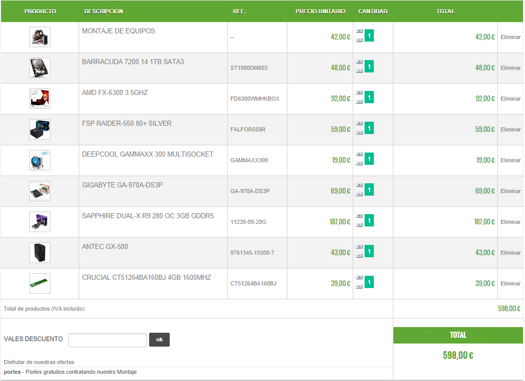

Bienvenido al foro Volcanete, aqui te dejo una idea, faltaria que le añadieses otro modulo de 4gb de ram cuando pudieses:
http://i.gyazo.com/62d795f4c3b8dd9ab1455ce5ddf4ea97.png

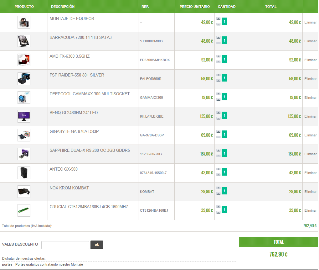

Y asi quedaria con monitor y pack de raton+teclado:
http://i.gyazo.com/1a0f5ff8de11d25be7d95fa077b03b76.png

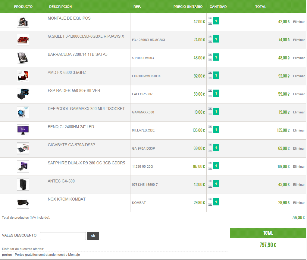

Como dices de hacer el presupuesto con 8gb de ram para ver como queda, quedaria asi: http://i.gyazo.com/e71eb36e8f38989e97d6e6104c073cc0.png
Pero se pasa unos 30€ del presupuesto del pc.
