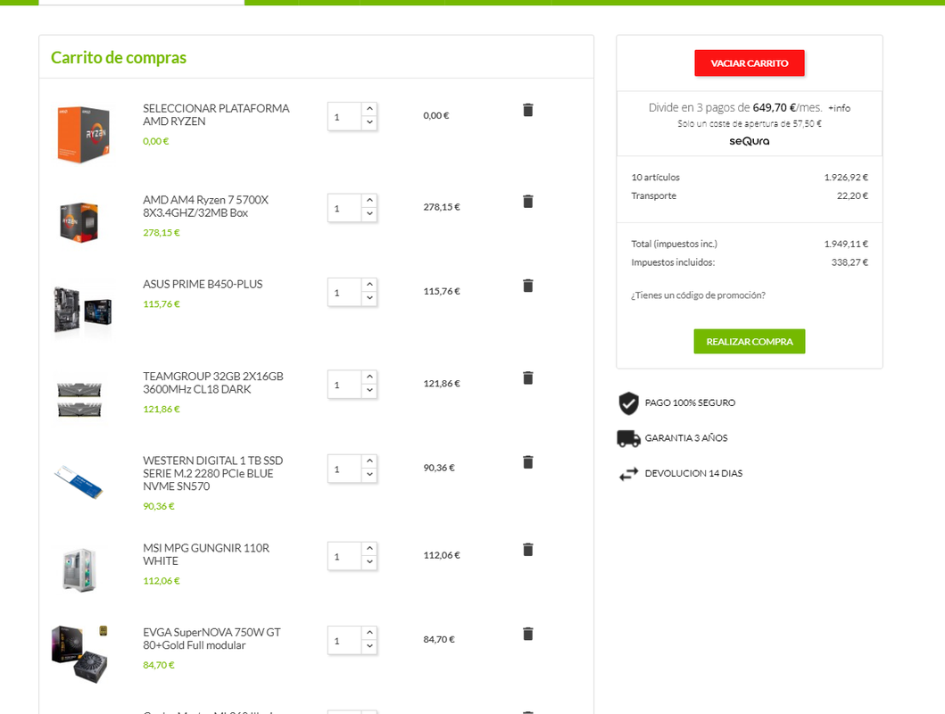

no se si te habrás decantado ya pero te he hecho una confi un poco por lo que he ido leyendo aqui en el hilo, he hecho algún cambio por ejemplo la fuente de evga que salía
un poco mas barata y con la Refrigeración liquida y la caja que querías. En cuanto al procesador he visto que en tu configuración habias elegido el 12700F que si que es verdad que tiene un rendimiento ligeramente superior al 5700x
debido a su numero de núcleos pero eso repercute en el precio también y no si si te rentaría el sobrecoste en cuanto al uso que le vayas a dar ya que el 5700x ya es un procesador con un muy buen rendimiento. De todas maneras te dejo las dos opciones para que puedas ver la diferencia de precio.
Y en cuanto a la tarjeta grafica como bien has visto hay problemas con el stock y esta muy complicado conseguir una 3080ti a buen precio lo que dispararía tu presupuesto, asique te he metido la 3080 de zotac que la tenemos ahora en stock y para jugar a 2k alto de fps o a 4k incluso a 60 a todos los juegos y para diseño te dará un buen rendimiento.
Este es el de AMD: Carrito
Y este es con intel Carrito
Para los equipos con montaje, en los comentarios del pedido (está en el apdo. de envío, ponlo como texto, que lo revisan los compañeros de tienda al recepcionar el pedido, no en la pantalla del carrito como un código, así no funciona) puedes añadir "chapuzas fan12" o "chapuzas alfombrilla", y tendrás un ventilador para la caja de 12cm o una alfombrilla de regalo.
En Aussar al incluír el montaje te mandan Windows instalado y una key digital gratis también instalada, con lo que solo tendrías que activarla y ya está.
