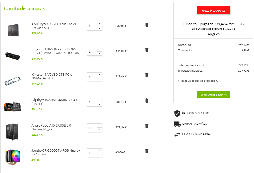

te dejo por aqui una opción, te he añadido una torre en la que podrás meter en un futuro cualquiera grafica si preocuparte por el tamaño y bien ventilada con agujeros en la parte frontal y 3 ventiladores, por que si te vas a algo mas pequeño si algún día le quieres meter una tarjeta de gama alta vas a tener problemas de espacio.
El disipador es un disipador potente con 6 headpipes.
Carrito
