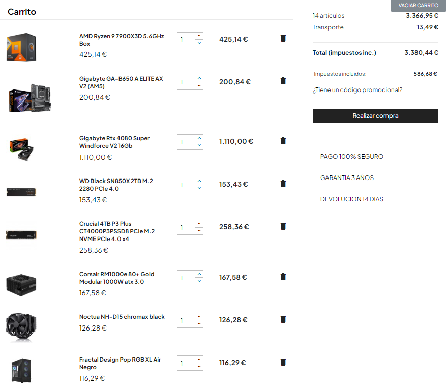

Un placer @Camelot ,
te dejo una confi por aqui, como bien te comentaba tboanibal un buen micro tanto para jugar como para editar como es el 7900x3d y además estaríamos un poco en el limite que nos permitiría refrigerarlo con un disipador de aire, con la 4080, yo he optado por ponerte 32Gb de Ram, creo que estas cubierto, además si lo que vas a hacer de edición no va ser algo muy profesional, si en algún momento te quedas corto siempre puedes amplia. Por otro lado en cuanto el almacenamiento &tb en total, 2 m.2 muy rápidos el primero de 2tb para sistema, aplicaciones...etc. y otro de 4tb extra para almacenaje. En cuanto al modelo de torre es de los pocos modelos como te comentan que nos permitiría instalar un lector de tarjetas en la parte frontal asique no hay mucho donde elegir, otra opción seria poner un lector externo. La placa tiene wifi y bluetooth. y el monitor es un monitor 4k de 31,5 con 144hz.
