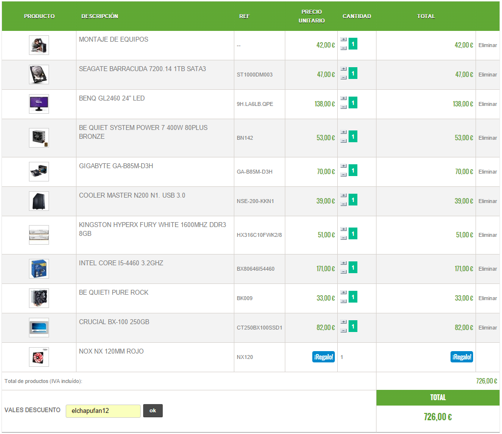

Buenos días,
necesito presupuesto para un pc de ofimática y uso ocasional de photoshop. Algo que dure y que tenga buen rendimiento (por ello cierta flexibilidad en el presupuesto). Gracias de antemano!!
SI (aunque también puedo montarlo yo si el presupuesto se sube y merece la pena)
600 - 800€ pero puede ser un poco flexible si merece la pena.
Ofimática
Algo de Photoshop
Ocio/Multimedia (Películas, navegar, descargas, etc)
¿Vas a realizar Overclock?
Si. Monitor 24 pulgadas.

Qué os parece este presupuesto? --> http://postimg.org/image/xpw9mvxnn/
Lo he dejado sin gráfica y si veo que lo necesita la añadiría más adelante.
Thanks!
Pues me parece bien. La gráfica se la puedes añadir sin prisas y en cualquier momento si ves que la IGP se te queda corta.
Puedes cambiar la GIGABYTE H170M-D3H que es micro-ATX y la caja ATX, por la GIGABYTE H170-HD3 o por la GIGABYTE H170-D3HP que lleva puerto USB3.1. Otra buena opción es la MSI Z170A PC MATE. Curiosamente, su versión H97 (MSI H170A PC MATE) que es idéntica salvo en que no tiene posibilidades de OC, está un euro más cara.
Dudo que a la BitFenix Comrade ATX USB 3.0 Negra con sus 185mm de ancho le entre el Scythe Kotetsu que tiene un altura de 160mm.

La placa entonces que sea la GIGABYTE H170-D3HP. En cuanto a la caja, ¿Alguna buena que permita introducir un buen disipador para el procesador?, silenciosa y que no pase de 50-60€ ;).
Para añadir cooler de 160mm o más pienso que hay que irse a cajas que generalmente están por encima de de los 50,00€/60,00€. Si el lateral es sin ventana no es tan problemático que el cooler quede casi pegado a el, ya que no se verá. Pero con ventana si creo que hay que poner cooler que deje como poco una distancia de 5mm al plástico. Si no se pierde mucho del efecto estético de ver el interior de la caja que se persigue con la ventana.
Cajas con y sin ventanas en las que entra el Scythe Kotetsu:
Cajas con ventana a las que se podría añadir por ejemplo el Be Quiet! Pure Rock de h=155mm, el Scythe Ninja 4 de h=155mm o el Cryorig H7 de h=145mm podrían ser:
Finalmente creo que se queda así: http://postimg.org/image/cvsqnynat/
¿Alguna última sugerencia?. Tengo pensado poner el código de descuento del ventilador de 14", mejor ese o el ventilador de 12"?
Thanks again.
Lo veo bastante bien.
De venti el de 120mm.
De acuerdo, pues así lo he pedido. Con el fan de 120mm.

Se me paso por alto una cosa, cambia el lector por uno de estos:
http://www.aussar.es/lectores-de-tarjetas/b-move-bm-cr07-lector-tarjetas.html
http://www.aussar.es/lectores-de-tarjetas/coolbox-lector-de-tarjetas-cr-600-usb-20-.html
Motivo, para el usb 3.0 hace falta el unico conector interno usb 3.0 de la placa, con lo cual, o conectas el de la torre o el del lector.
Si quieres tener más usb's 3.0 frontales, pon este que va por PCIe:
http://www.aussar.es/lectores-de-tarjetas/coolbox-cr750-h3.html
Bueno, les he enviado un mensaje asociado al lector de tarjetas en el pedido de la web. Espero que no tengan problema en cambiar el lector que puse por el CoolBox LECTOR De Tarjetas CR-600 USB 2.0 (que además viene con lector de DNI electrónico y me viene mucho mejor).
