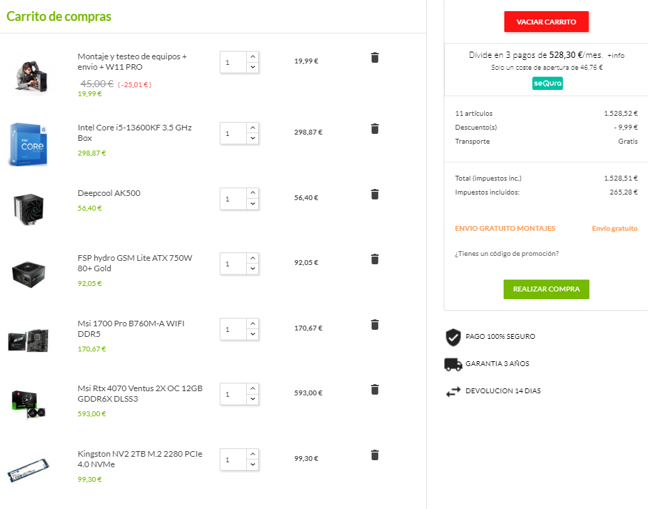

Genial, muchas gracias @tboanibal. :)
¿Los componentes son totalmente compatibles? Nunca he comprado en Coolmod, pero me suena leer que no testean esos posibles errores.
Por otra parte, he hecho una config similar por PCComponentes con el monitor aparte. Agradezco opiniones (la 4070 estaba muy barata y me llamó la atención, pero creo que Zotac no es una gran marca -al menos hace unos años-): https://www.pccomponentes.com/configurador/80A0Fd2a4
También dudo por el monitor, quizá es mejor comprarlo aparte. Tenía en mente un LG similar al que tú has puesto, pero tirando por 27GP850-B (o acabado en P) o por el 27GR75Q-B, que tengo entendido que son algo mejores. Pero bueno, con los periféricos soy un poco desastre porque no tengo mucha idea.
Con los componentes que me has mandado, ¿tengo asegurado que a futuro (5 años, pongamos) pueda quitar o poner alguna cosilla para mejorar? Y en cuanto al cuello de botella bien, supongo, creo que el combo con el i5 y la 4070 la cosa va muy bien...
Ah, y de ventilación iría bien tal cual me lo pasas, ¿o meterías algún ventilador suplementario?
Gracias de nuevo por tu tiempo.

Son compatibles y por supuesto que los comprueban. Si alguno no lo fuese no lo podrían montar xD
Con el montaje está incluido el testeo de los mismos y te dejan instalada la versión de pruebas de Windows 11, por lo que solo tendrás que comprar una licencia OEM (cuestan unos 15€ y son 100% legales para particulares) y ponerle la clave para dejarlo registrado.

Lo veo bien en general pero haría algunos cambios:
Si no piensas hacer overclock con una buena placa B760 tienes de sobra y te ahorras un dinero, por ejemplo > https://www.pccomponentes.com/asus-tuf-gaming-b760-plus-wifi?offer=f2284c26-8c84-42b6-a7fb-3ecbae64ce3f
Montaría un mejor disipador > https://www.pccomponentes.com/cooler-master-hyper-622-halo-ventilador-cpu-120mm-negro?offer=560e9e1e-198f-414d-870b-a1f8b10588d3
Pondría unas memorias más rápidas a 6400MHz > https://www.pccomponentes.com/corsair-vengeance-ddr5-6400mhz-32gb-2x16gb-cl36-negra?offer=028c0e76-d17f-42d0-9c7a-bd5fff3301bd
Aunque la fuente que has puesto es excelente, quizás aprovecharía a montar una fuente ATX 3.0 que ya cuenta con el nuevo conector PCIe 5.0 y así no tendrás que poner engorrosos adaptadores en el futuro > https://www.pccomponentes.com/corsair-rme-series-rm850e-850w-80-plus-gold-modular?offer=73a7f72f-6931-4f28-93f9-e3ccc4f94ab7
Para la 4070 de Zotac no lo necesitarás, ya que solo necesitas un conector de 8 pines, pero para el futuro casi seguro que montas una gráfica que lo lleva. Por cierto, Zotac es una marca más que correcta, ningún problema con comprar este modelo.
Va perfecto. Con renovar la gráfica en unos años, podrás estirar el equipo algún tiempo más sin problema.
Esa caja cuenta con dos ventiladores de 120mm (frontal y trasero), por lo que si añades dos más para poner en la parte frontal, ya tendrás un buen flujo de aire y no necesitarás ninguno más adicional.
