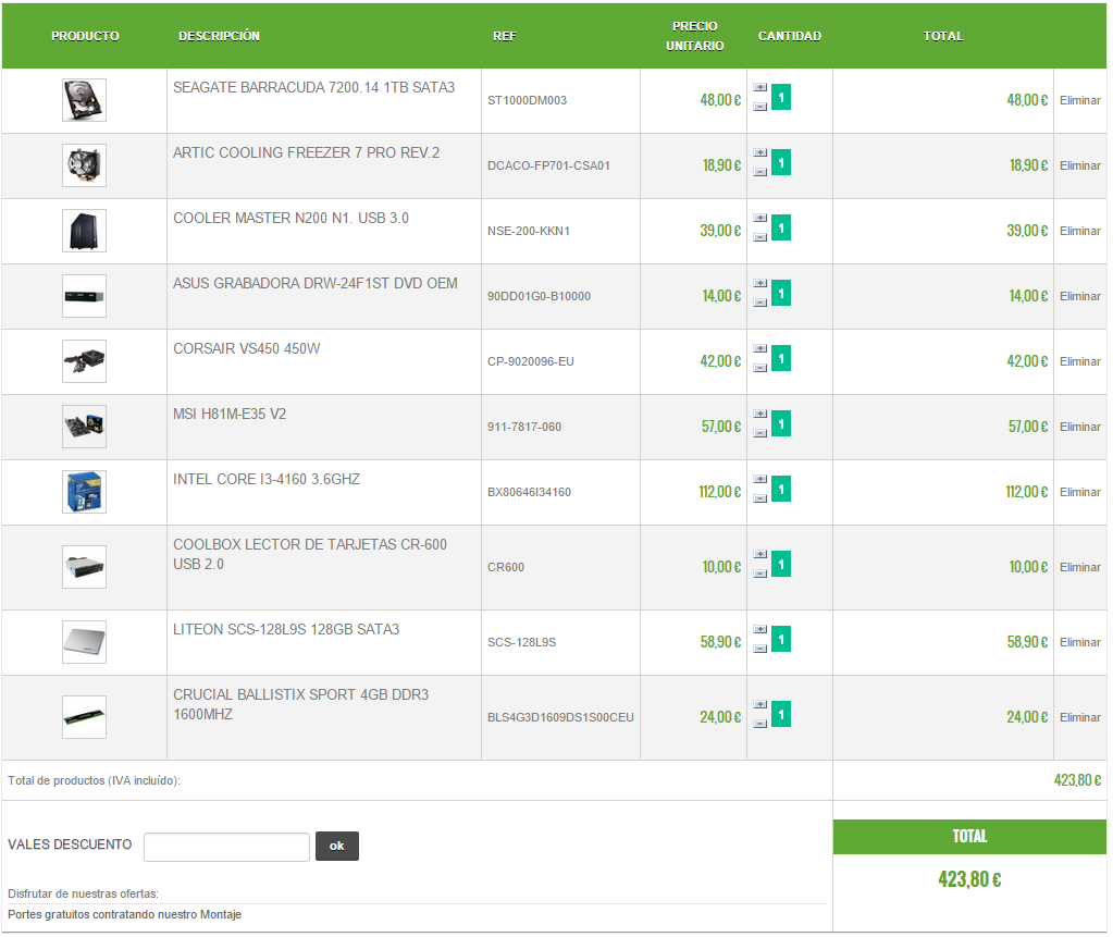

Te dejo una idea:
Con un pentium irías bien, pero el i3 te dará mayor durabilidad, ademas de una gráfica integrada más que suficiente para esas tareas, no necesitas una gráfica dedicada, pero si en el futuro la necesitas, puedes poner una tipo GTX 750 perfectamente.
Sobre los perifericos de la torre, te los he puesto, pero como dices "supuestamente", pues no se si al final los vas a poner o no, por eso me he pasado un poco del presupuesto.

Como las tres son mas o menos iguales hare una mezcla o mirare a ver que piezas puedo conseguir mas baratas.
Lo que me queda claro es lo del i3, que realmente es lo que mas me costaba decidir.

antes de comprar di que vas a comprar para asegurarnos que todo este correcto, saludos
El pc no va a ser para mi, por lo que voy a explicarles el tema del ssd a ver si les interesa o igual prefieren ahorrarse los 50 euros...
Cuando me digan os confirmo todo.
Muchas gracias por la ayuda.
O invertir un poco más y meter un SSD de 256 GB y quitar el HDD, si no van a descargar muchas cosas, plan exagerado, perfecto.
El SSD se nota, hará que ese equipo de 400 y poco parezca uno de 1500 euros xDD
La verdad es que habia pensado en eso desde un principio, quitarle el hdd y ponerle directamente un ssd.
Es mas, hasta ahora han estado usando un pc del año maricastaña y tienen un disco duro de 200 gigas y nunca han tenido problema xd.
Pues yo lo veo, el HDD son 50 euros, por 80 y pico quizás ya entres en un SSD de 240-256 GB bastante decente.
Lo que dice borja lo veo bien, un crucial bx100 dd 250gb está por 85€
