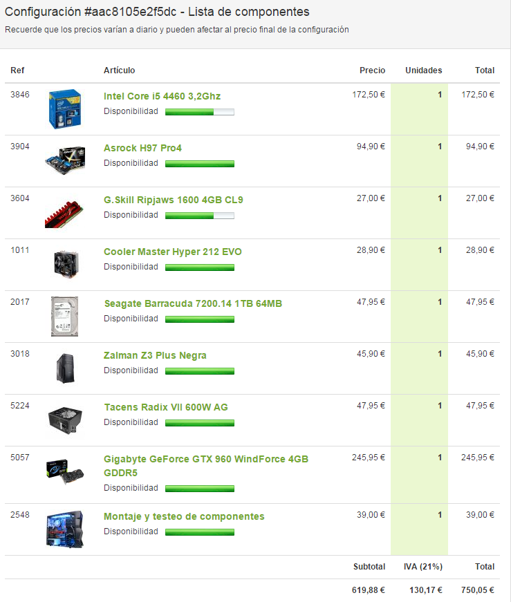

Hola amigos, mi primer hilo aquí.
Pensáis que esta configuración está bien aprovechada?
¡Solo he puesto una ram de 4gb porque tengo otra de 4gb que puedo aprovechar del antiguo pc!
https://www.wipoid.com/pcconf/aac8105e2f5dc
Tengo dudas sobretodo en la placa y fuente de alimentación. Que cambios haríais? En principio prefiero una configuración Intel a Amd.
Otra duda que tengo es... creeis que bajaran los precios de las cpus pronto? ya que los precios subieron hace un tiempo..
Gracias de antemano

Ese PC está bien, igual que de placa, pero la fuente esa es muy mala.
Con 450w-500w tienes de sobra (si no haces OC a la gráfica, 450w), una Antec VPF vas muy bien.
Tu presupuesto esta bastante bien. Te aconsejo AUSSAR si quieres montaje. Si puedes mejora la fuente, que es componente importante.
No, me refiero al OP. Porque hay que elegir otro igual que el suyo para no tener problemas.
La verdad es que no sabía nada sobre eso de los modulos de ram, tendré que mirar que sea igual que la otra que ya tengo.
