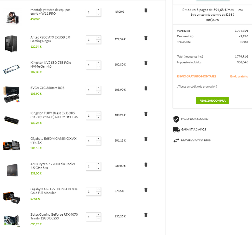

Configuracion Coolmod
Aussar, Coolmod, ,PcComponentes, Neobytes.
Yo he hecho mi presupuesto en Coolmod. Tengo entendido que además hay un cupon del 1% de descuento ¿?
SI
Incluido portes 2000€
Ofimática
Ocio/Multimedia
No me importa que tenga algo de RGB pero tampoco quiero algo que me haga sentir en una disco de los 70....
Busco algo de equilibrio entre refrigeracion (vivo en un piso caliente en verano) y sin una excesiva sonoridad
24" 1080p a 60hz. Quiero estirarlo unos 2 años y luego dar el salto a 27" y 2k
Mi idea es una plataforma AM5. Actualmente sería jugar en 1080p al máximo a 60hz
Mi idea es tener una buena base poder actualizarla en un tiempo tanto en gráfica como en procesador, y en principio dar el salgo a 27" y 2k. O incluso estirar un poco la GPU un tiempo al cambiar de monitor
Mi monitor aún funciona bien y aun me gustaría estirarlo un par de años, para acabar de amortizarlo y no acusar tanto el gasto. Contando que no se muera antes
He pensado en 32 GB de RAM para no ir corto a medio plazo, AM5 con una placa base decente para asegurarme una plataforma que pueda actualizar a futuros modelos de Ryzen .
No soy de hacer overclock. He intentado hacer un equipo bien equilibrado y con una buena base para ampliar en el futuro, más que invertir mucho dinero actualmente en una GPU superior que con mi actual monitor no aprovecharía.
Cualquier aporte es bienvenido.
muy buenas @trueskins a ver que te parece un abanico de 3 opciones que te propongo, en base al 7700x y una B650A gaming de oferta, 1tb. 32gb Ram 6000mhz CL36 con perfil expo, con una fuente muy decente, que contiene el conector nuevo, la caja que has puesto ya me gusta, pero no cabe el radiador arriba de 280mm que te propongo además suficiente para este cpu, si no te gusta pondría el Noctua DH15, y entonces sí escogería la caja bequiet 500DX. El AK620 me parece justo para estos 7000. Ahí va :
7700x+4070ti+32gb ram con 2000€ te da para una 4070ti, ten en cuenta que hasta el 27 de este mes te devuelven 70€ de la gpu, léetelo bien Asus Cashback . Realmente si vas a por 2k, te puedes quedar tranquilo con esta gpu, ya eliges cuando lo compras.
7700+4070+monitor 2k ips 165hz Bueno, la verdad que te da para cambiar el monitor y te quedas con una 4070. Es otra opción.
7700x+4070+ 32gb ram
Bueno, así puedes decidirte bien, personalmente me quedaba con la 4070ti con el cashback, que podrás estirar un tanto más que la 4070 y el monitor a ese precio pues está muy bien, has estado hace poco por 280-300-320 según tienda. También puedes esperar y comprar un monitor más moderno si quieres, más adelante.
Slds
Un placer @trueskins ,
te dejo por aqui una opción, 7700x+ 4070 Trinity de zotac, 32gb de Ram A 6000mhz cl36 y 2tb de almacenamiento, si quisieras invertir mas en la grafica que ya se pasaría 60 euros de tu presupuesto podrías meter la 4070ti Zotac RTX 4070 TI Trinity 12Gb DLSS3
La torre es bastante espaciosa, tiene buen flujo de aire y la cabe la Refrigeración liquida sin ningún problema en la parte superior. Viene con 3 ventiladores delanteros, y si pondrías el código del ventilador que te indico abajo se podría añadir en la parte trasera de la caja a modo de extracción de aire.
