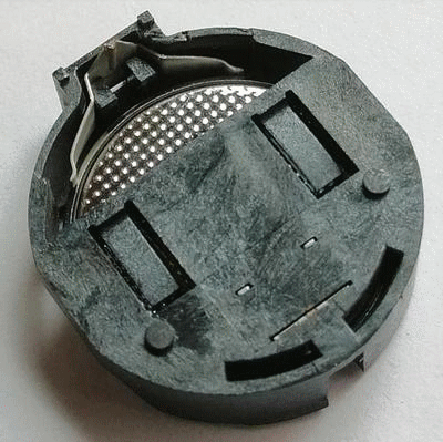

No me preguntéis cómo lo hice, soy un bruto 😣 El caso es que tengo la pila CMOS de un HP Z4 G4 arrancada de la placa 😫
¿Qué arreglo tiene esto? ¿Lo podrán re-soldar en tienda/taller?
O con "soporte" externo, que sería más fácil de soldar...
Si lo mando a HP para que lo arreglen me saldrá más caro que el PC...

en caso de la 1 foto no podrás resoldar, en caso de la segunda es conectar el conector de la pila en su sitio.

Puedes hacerlo tu mismo, pero tienes que sacar la placa base para soldar con estaño un nuevo porta-pilas,
Sólo tienes que desoldar los dos pines partidos, y soldar los nuevos.

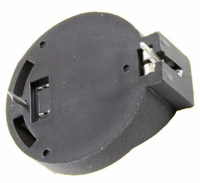

Creo que se trata de un PC torre, con lo cual puedes sacar la placa base, comprar un portapila (o conseguir uno de otra placa base que no sirva)
y llevársela a cualquier técnico que tenga soldador de estaño, y te lo hace en dos minutos.

¿El portapilas original no vale ya? El de la primera foto. Si no, compraré uno, porque no tengo ninguna placa vieja.

El original tiene los dos pines partidos, y arreglarlo le costaría más trabajo que ponerle uno nuevo.
Si lo vas a llevar a un técnico de ordenadores puede que tenga alguno, o igual pide uno nuevo que vale 50 céntimos.

Todos los portapilas que yo he visto como el que tiene tu placa base son Standard.
En las medidas, en la distancia de los pines, y en su posición.
Lo que tienes que tener en cuenta (tú, y el que te lo vaya a soldar) es en la polaridad (+ -)

Perfecto 👌 Pues voy a comprar el portapilas y cuando tenga tiempo lo llevo con la placa a que me lo suelden en condiciones.
La polaridad la tengo clara, sé cómo iba el portapilas original, además se puede ver en fotos de la placa online.

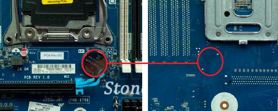

No sé si ésta es tu placa base.
Posición de la pila delantera la imagen de la izquierda, y a la derecha la trasera de la placa base.

La de la foto que subí yo sí es la mía, la que has subido tú, no sé, pero lo parece.
Acabo de medir la distancia entre los pines partidos del portapilas original y es 20mm, así que me valdría el generico 👌
