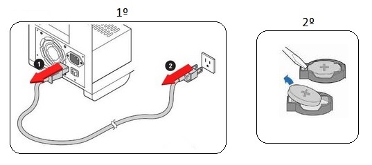

También es conveniente resetear los valores del BIOS.
Desconectando el cable de la red eléctrica, y quitando la pila durante 1 o 2 minutos.

¿Has reseteado los valores del BIOS? Desconectando el cable de la red eléctrica, y quitando la pila durante 2 minutos.
Transcurrido dicho tiempo, vuelve a colocar la pila, y conectar el cable de corriente.

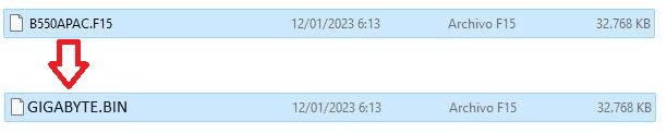

• Descarga la versión F15
• Renombra el archivo B550APAC.F15 a → GIGABYTE.BIN
• Luego utiliza un Pendrive formateado en FAT32 para meter sólo dicho archivo.

Hola FREEMAN la he actualizado viendo un vídeo
Lo único que yo puse GIGABYTE.bin
