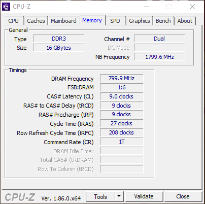

la cosa es la siguiente el cpu-z me dice
Que las memorias van a 800Mhz en vez de 1600Mhz como deberían como puedo hacer para ponerlas a 1600Mhz ?
o asi ya trabajan a esa velicidad, no lo entiendo bien del todo.
Gracias!
800mhz es la velocidad nominal de esas memorias y CPU-Z lo muestra así. La función del DDR (Double Data Rate) es transferir la información por dos canales a la misma frecuencia, por lo cual es una multiplicación, 800mhz x 2 = 1600mhz.
