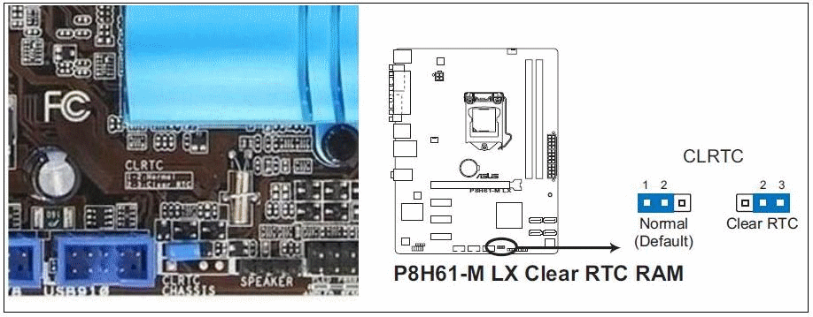

Prueba a resetear los valores del BIOS con los dos módulos de RAM conectados.
Desconectando el cable de la red eléctrica, y sacando la pila entre 1 min., o 2 min.
O también haciendo un Clear_CMOS jumpeando los pines de la posición 1-2 a la posición 2-3 entre 5 y 10 segundos.
acabo de realizar todo lo que mencionas y nada aun.

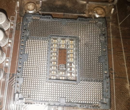

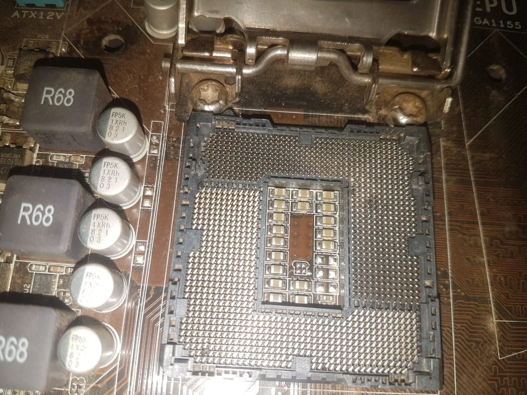

¿Podrías mostrarnos alguna captura del socket para ver los pines?
Postimage
Gracias, me fije bien y claro un pin del socket estaba negro como.si estuviera quemado y otros pines del borde estaban doblados, encargaré una placa con socket 1155 para no usar esta y que me dañe el i7.
