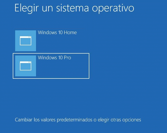

Depende de que tipo de instalación estás realizando con los dos SO.
Si haces un Dual Boot "tradicional", es decir, que los dos SO tengan una sóla partición de arranque para compartir,
(y da igual que estén instalados en un mismo disco, o en discos separados)
la cual te aparece una ventana donde poder elegir con que Sistema quieres arrancar,
suele ser más problemática, y puede que dejen de funcionar en cualquier momento (como creo que puede ser tu caso).
]https://i.postimg.cc/PrhnX421/x1.gif
Sin embargo, si instalas cada SO por separado, es decir, instalar cada SO en discos separados, y que cada disco tenga sus propias particiones independientes,
a largo plazo es más efectivo, pero más trabajoso a la hora de realizar el procedimiento de instalaciones.

Hola FREEMAN, si lo que hago es el Dual Bosst, despues de leer tu respuesta, pasare a utilizar dos discos uno con cada sistema.
Lo que no tengo claro a la hora de hacerlo son los pasos, es lo mismo que con un Dual Boot?
No, no es lo mismo.
Te explico.
Tienes que tener claro que es MU IMPORTANTE tener un sólo disco conectado e instalar el SO. Una vez termine la instalación, tienes que desconectar ese disco,
y conectar el segundo disco duro para instalar el segundo SO.
Cuando tengas terminada la segunda instalación, ya puedes volver a conectar el primer disco para tener los dos discos conectados, y cada disco con su propio SO independiente.
Si se trata de la placa base de tu firma MSI 970 GAMING (MS.7693) Version 4.0, para elegir arrancar desde un SO u otro, debes utilizar el Boot menu,
es decir, cuando arrancas el equipo presiona repetidamente la tecla F11 para elegir con que disco quieres arrancar.
También debes tener en cuenta que si quieres dejar el Sistema Operativo de tu pareja como Disco principal, o sea, que cuando arranques el PC se inicie ese SO (sin tocar nada),
tienes que dejarlo en la configuración del BIOS como Prioridad de arranque, y el SO tuyo como segundo.
Ya luego, cuando quieras arrancar desde tu disco, Tú tienes que utilizar el Boot menu (arranque provisional) con F11.

Hola FREEMAN si te entendi muy bien, que no va a ser lo mismo encender el pc y elegir en la pantalla que SO quiero, a tener que entrar en la bios y decirle cual arranaca primero, corecto?
No es imposible pero si que es cierto que el rendimiento sería bastante justo. Respecto a lo de los virus y demás, creo que eso explicaría más que termines por tener alguno de los SO que no arranque que cualquier otra cosa.
Hola campeon el rendimiento bajaria tambien si lo hago en el Pc que usa el FX8650?
Y ahora miso estoy liado con el Pc que lleva el 8350, no da imagen, sin memorias pita y las estoy cambiando de slot haber si es eso.
Correcto.
Es más, si quieres que tu pareja encienda el equipo e inicie su SO sin tener que tocar nada, no sólo tienes que poner su disco como prioritario,
sino también asegurarte de que físicamente lo tengas conectado en el Puerto SATA1 de la placa base.
Y tu disco, en cualquiera de los otros puertos SATA; SATA2, o SATA3, o SATA4, etc...
Como supongo que Tú estarás más ducho con la informática, te toca a tí utilizat el Boot Menu para arrancar tu sistema operativo :)
sin tener que modificar nada de la configuración en BIOS.
