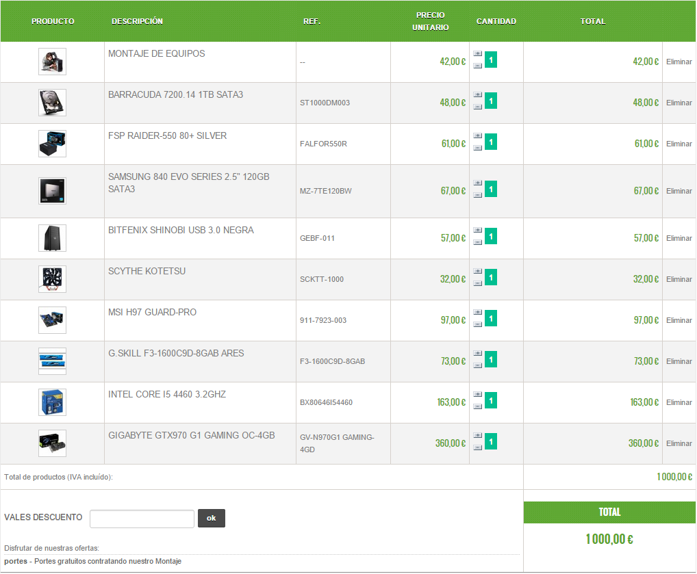

Buena gráfica, aunque a mi me parece que siguen caras, ya que por unos 40€ tienes una GTX970 que se la come literalmente, y es mucho más fresca y menos tragona, como la GIGABYTE GTX970-WF3 OC-4GB por 340€ y combinada con esta PSU FSP RAIDER-550 80+ SILVER por subir eficiencia de fuente. Las R9 290 sino bajan entorno a 250€ no merecen la pena con respecto a las 970.

Con los 40€ que te sobran puedes subir la fuente a FSP RAIDER-550 80+ SILVER, o la 650W, que la 770 es más tragona que las actuales 970.
Esos presupuestos me gustan bastante Nembol
He estado viendo reviews de la Shinobi y me ha convencido. Para mis necesidades voy más que cubierto

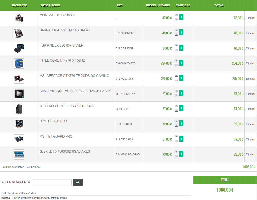

Ahora, con cual de las dos opciones me quedo?
No se si será mejor pillar un i7 y la 770, tener procesador para media vida y cambiar la gráfica dentro de un par de años o el i5 y la 970.
Si el i5 me vale para como mínimo los próximos 5 años creo que elegiría esa opción y la 970 supongo que me duraría 3 añitos jugando decentemente no?
¿Cual creéis que es mejor opción?
Si habría que coger entre un i7 + 770 o i5 + 970... obviamente el i5 + 970 durará más.
Todo depende de los desarrolladores, la verdad es que es un dilema, no habrá ninguno escondido por aquí, no? xD
Hoy por hoy, el i5 + 970 te va a dar mejores graficos, pero sabemos que juegos como battlefield 4 y crysis 3 colapsan el i5 en ciertas ocasiones, cosa que no pasa con el i7, es mejor apuesta si piensas cambiar la 770 en unos 3 años (si no necesitas todas las pijadas al máximo, esas que ni se notan con el movimiento) y si te da igual ir bajando de ultra a alto y medio combinando, duraría 1-2 años mas..
