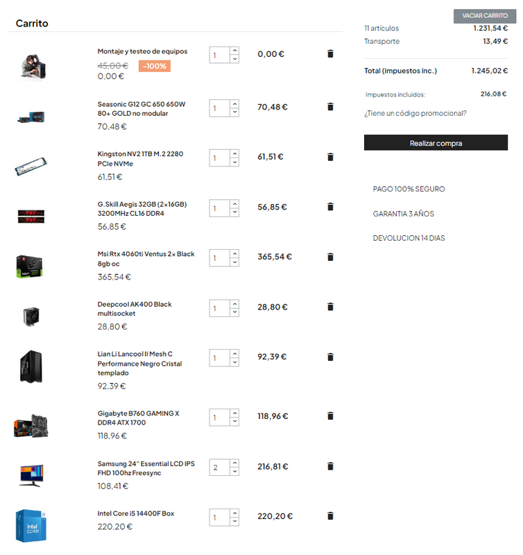

Un placer @Gringo26 , te dejo una opción por aqui, 14400f + 4060ti +32Gb+ 1tb , buena confi para jugar en 1080 con altos fps y los ajustes en alto. Con 2 monitores FullHD de 24" de 100hz.
buenas @Gringo26 pues yo apostaría por el siguiente montaje, con el precio que tiene el 12600k, obtienes el mismo rendimiento incluso algo más que un 13400/14400 con F o sin F, el 12600k tiene gráficos integrados (por si algún día falla la gpu o lo que sea) o más monitores, también puedes usar QuickSync de intel si te pones a editar u otros menesteres, placa con wifi y bt, si te quedas sin internet tienes antenas para usar el móvil como router, no menos de 1tb y 32gb de ram en DDR4.
Una 4060ti con 3 ventiladores. Como monitor me iría a la experiencia 144-165hz mínima, que una 4060ti va a llevar con soltura sin problemas. Si hay que ajustar se pueden poner 2 monitores de 100hz, claro, pero es que la diferencia en suavidad y fluidez es sustancial.
A ver que te parece:
12600k + B760 Wifi + rtx 4060 ti +650w
