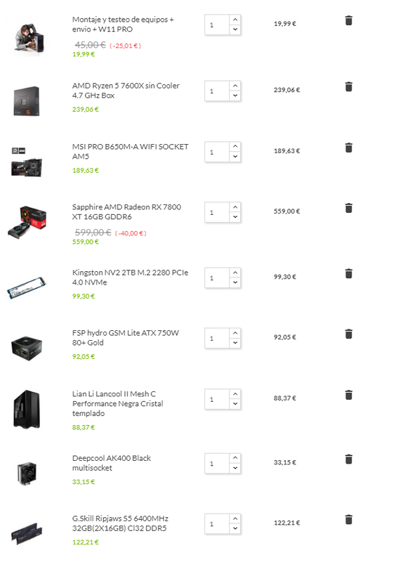

buenas @FA_Peliculero pues bueno las peticiones no son pocas, pero a estas horas por aquí echaremos un cable igualmente :)
Empiezo por el almacenamiento, las placas de ahora al llevar tanto slot M2 van quitando satas y luego hay gente que tiene discos y que toca guardarlos sin conectar. Lo mismo con las torres, poco espacio para HDD (salvo específicas), algo para SSD y frontal con ventiladores. Así que en tu caso con 4 discos ya te iría bien una placa con 6 satas, pero se nos va de presupuesto mínimo 65€. Te pongo una con 4 satas y 3 slots m2, pero no podrás usar el segundo carril pcie si utilizas finalmente el 3 slot de m2, que lo lógico es no usarlo ya que la gpu va en el de arriba.
Yo creo que si no es muy específico o secundario la edición no pasa nada por montar la 7800xt que es más rápida que la 4070, no mucho pero lo es. Ganas vram y un precio más contenido.
Como quieres cambiar de cpu en un futuro entonces toca Ryzen, un 7600x te irá de perlas eso sí con un disipador en condiciones. Hay otra ram sin luces pero por el mismo precio y con mayor latencia, por tanto pongo esas y en todo caso bajas el programa y apagas el RGB. Torre y fuente decente es fundamental. Ha tocado el disipador blanco porque no quieres colorines y no hay negro, de momento.

Un saludo @FA_Peliculero , te dejo una confi por aqui
Espero que te sirva de ayuda, .
