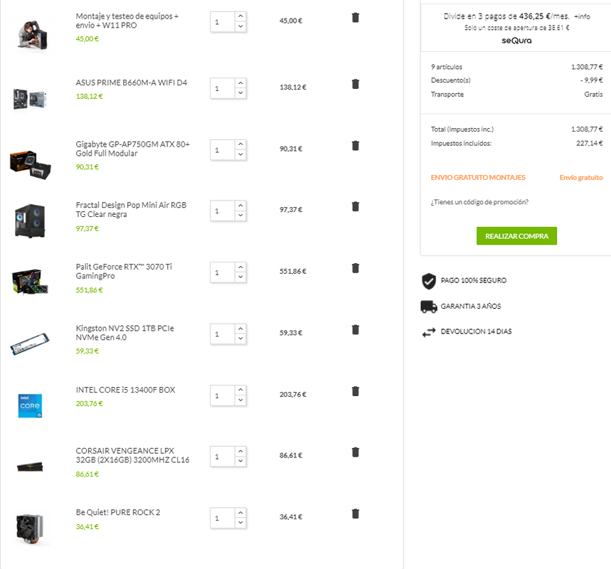

@chapucero12
te dejo por aqui una confi por si te interesa:
13400f +3070ti que tenemos un modelo ahora a muy buen precio. 32gb de RAM y 1tb de almacenamiento.
Con el montaje se incluye una licencia digital de Windows 11 pro y los portes gratuitos.
A parte para equipos con montaje si dejas en los comentarios del pedido el código "chapuzas fan12" o "chapuzas alfombrilla" te dejaran un ventilador una alfombrilla de regalo.
