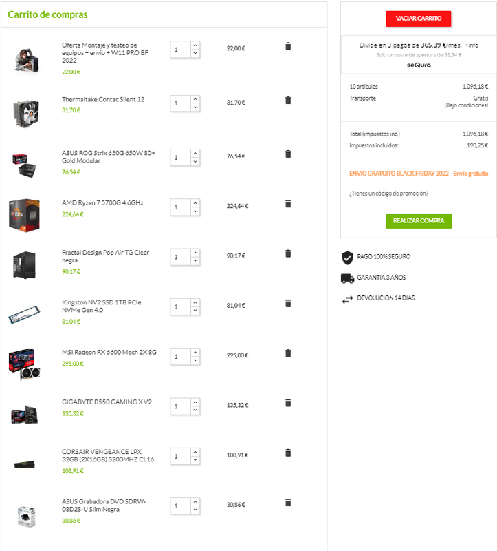

Hola Alex_3092
Te paso opción > Carrito
Podrías mirar un Ryzen 5700G que es un micro bastante potente de 8 núcleos / 16 hilos y que tiene una gráfica integrada bastante decente para jugar en 1080p.
Te he puesto una buena fuente y bastante potente por si en el futuro quieres ponerle una gráfica dedicada.

Buenas!
Muchísimas gracias por pasar la opción tan rápido! Creo que voy a poder ampliar el presupuesto hasta los 900€, por si cabría la posibilidad de modificar algún componente y mejorar un poco más.
Buenas,
creo que podria resultarte interesante reducir costos en algunos apartados para intentar ir a por una grafica dedicada y ir a por una 6600. Por ejemplo, pasar de 1tb de memoria a 500 gb, al final en unos meses podrias ponerle un ssd sata de 1tb y ampliar a 1.5tb (en total). Otra opción es reducir de 32 gb de ram a 16, ahora mismo los juegos solo usan 16, y en un futuro siempre puedes poner 2 sticks de mas para llegar a los 32.
Podrias recortar también un poco en la caja y buscar una de 60€ (pero que estubiera bien).
Carrito
Me he pasado 80€ del presupuesto. Pero se pueden hacer algunos cambios:
- Una caja un pelin más barata y ahorrar 20-30€.
- Escoger RAM a 3200mhz en vez de 3600mhz (he puesto mas velocidad porque ryzen lo aprovecha bien) y ahi ahorras 10€ más.
En general creo que vale la pena esos 50€ más pero que tengas una GPU dedicada.

A no ser que quieras invertir más dinero como te indica el compañero y montar una gráfica dedicada, si te quedas con el 5700G (que con esos juegos con la gráfica integrada que tiene ya te vale), como mucho mejoraría el disipador. Por ejemplo > BE QUIET! PURE ROCK 2 BLACK
Un placer @Alex_3092,
La verdad que para los juegos que indicas tampoco requerirías de una tarjeta grafica dedicada pero si que es verdad que si tienes previsión de jugar a juegos mas exigentes gráficamente si cogería la grafica porque asi ya no estarás recortado en ningún aspecto.
De cualquiera de las dos maneras por si compras el equipo para los equipos con montaje, en los comentarios del pedido (está en el apdo. de envío, ponlo como texto, que lo revisan los compañeros de tienda al recepcionar el pedido,
no en la pantalla del carrito como un código, así no funciona) puedes añadir "chapuzas fan12" o "chapuzas alfombrilla", y tendrás un ventilador para
la caja de 12cm o una alfombrilla de regalo.
La que te había puesto @dominorin esta muy bien relacion calidad precio y equivaldría a la 3060 de nvidia,
te he cambiado el lector de cd por un lector externo porque ese es un lector interno sata 3 y la caja no tiene bahías para ponerlo y te he mantenido el 5700 pero si quieres bajar el precio siempre podras optar por el 5600

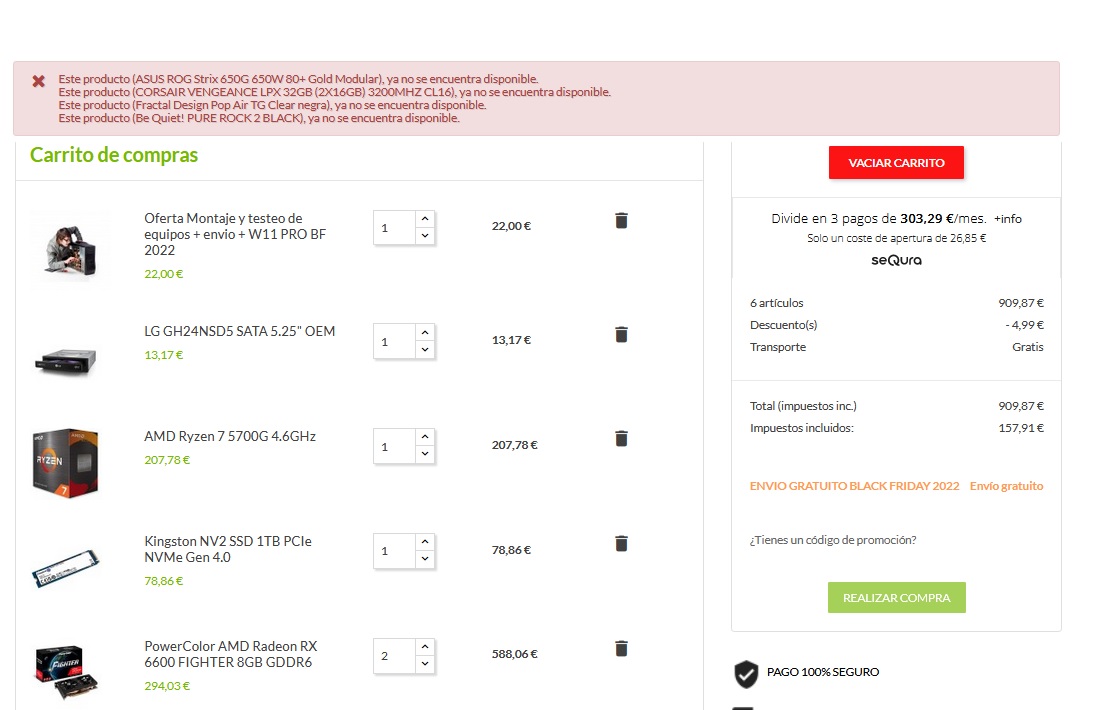

Hola!!
Disculpas por volver de nuevo al tema. Tenía guardado carrito de todo lo que comentasteis, pero he tenido el tema parado unos días y ahora ciertos productos al parecer no están ahora mismo en stock.
Se podría ajustar con componentes similares o mejor esperarse a que vuelvan a estar esos disponibles? Dejo imagen con todo lo que hay o no ahora mismo.
Gracias!!
Buenos días,
Te he cambiado los productos que estaban sin estock por otros productos equivalentes, echale un vistazo a ver que te parece, el disipador es el modelo normal en vez de el black y la caja que tenias seleccionada ahora mismo no tiene stock, te he puesto una prácticamente igual solo que no tiene ventana lateral de cristal, si no te gusta se podría buscar otra opción.
