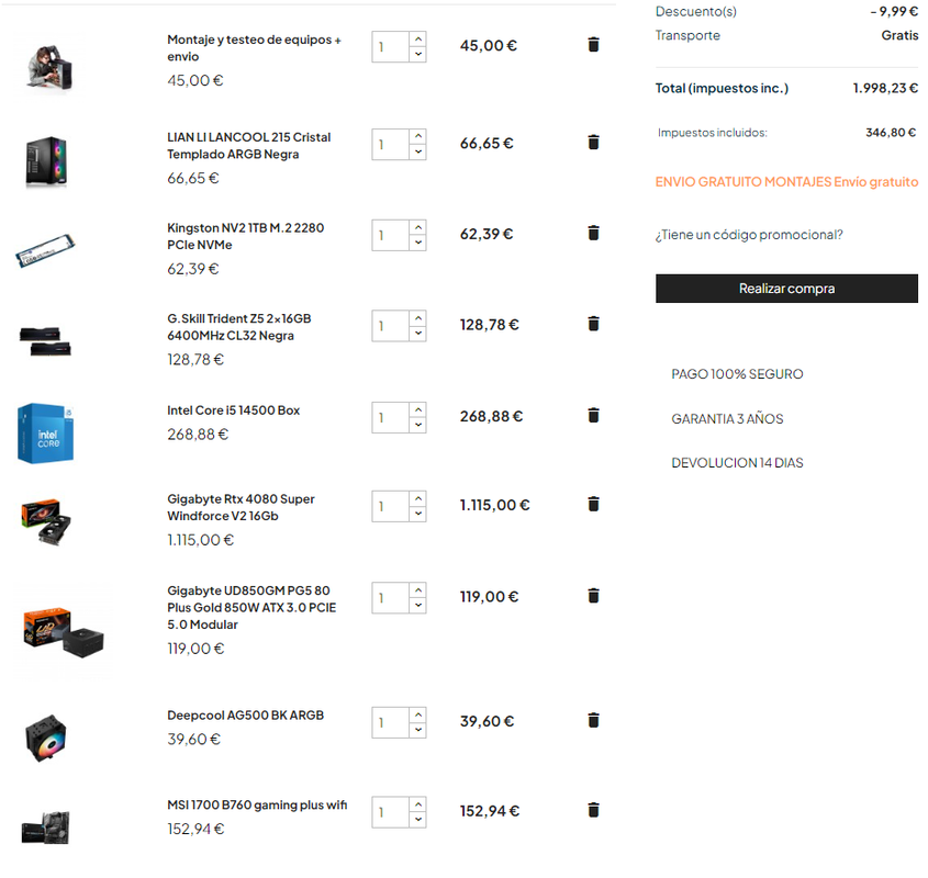

hola @jobalu disculpa no me había percatado que el monitor era el 4k-144hz.
Te dejo dos opciones, con Intel y Amd. Con el AMD te he puesto una placa mejor porque tiene mejor gestión del VRM, mejor audio y más conectores por 30€ más. Se puede cambiar si excede demasiado en el presupuesto, pero es buena opción para meter un mejor micro en el futuro, por ejemplo. Por otro lado, si te pones a editar vídeos con el paquete de adobe o davinci, a parte de jugar, este Intel es mejor que el 7600X, aunque veo por delante en juegos al 7600X. A 4k es como te ha dicho el compañero, te limitará la gráfica antes, así que mejor más gráfica y algo menos de procesador
De todas maneras son 2 equipos para mucho tiempo.
A ver que te parece:
14500+rtx 4080 +850w +2tb
7600x+4080 super +850w + 2tb

te paso una opción en Intel por si todavía sigues interesado...con el presupuesto que tienes y entrándote el 14500 yo me decantaría por el en vez del 7600x..tendras mas potencia bruta lo que te dará seguramente algo de mayor durabilidad.
