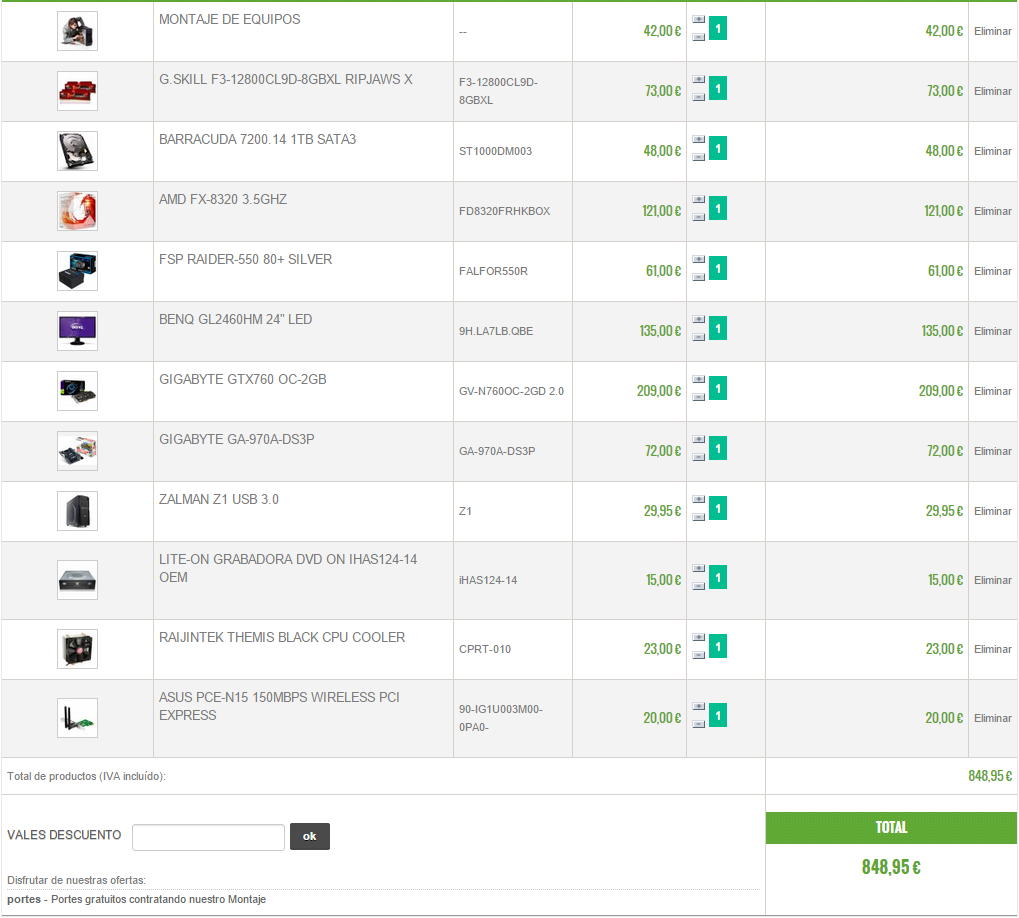

- Pues mira, cambiando disipador y monitor se queda justo: http://i.gyazo.com/15216f0ad9ba10deb3e3ae81fe2f10fe.png (850€)
Pero ese monitor aparte de que no tiene altavoces, no me da mucha confianza por lo leído de monitores asus baratos (aunque se refieran mas hacia los ips).

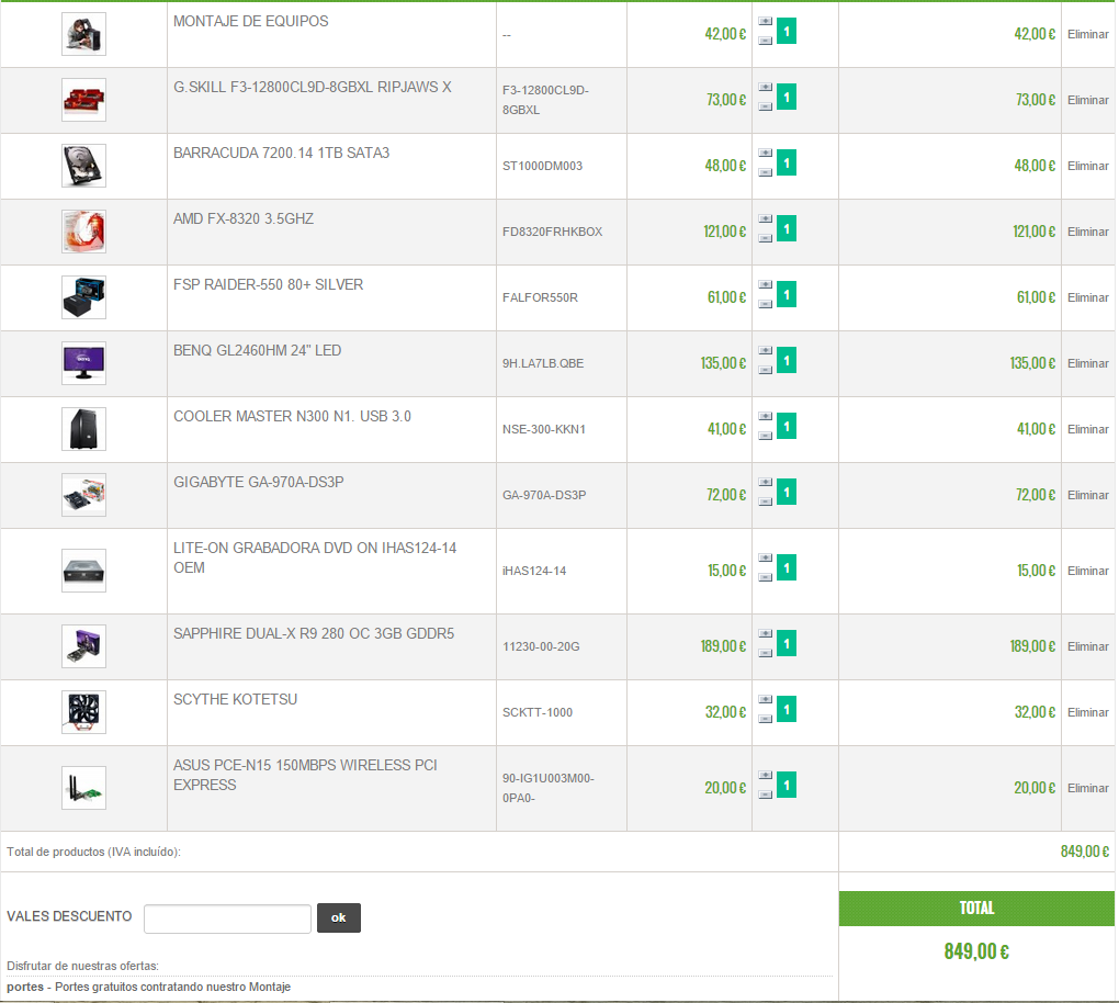

- Mantener disipador y monitor y poner una R9 280 de shappire: http://i.gyazo.com/d7cb9bdf66cced792a879498e2358e9c.png (849€)

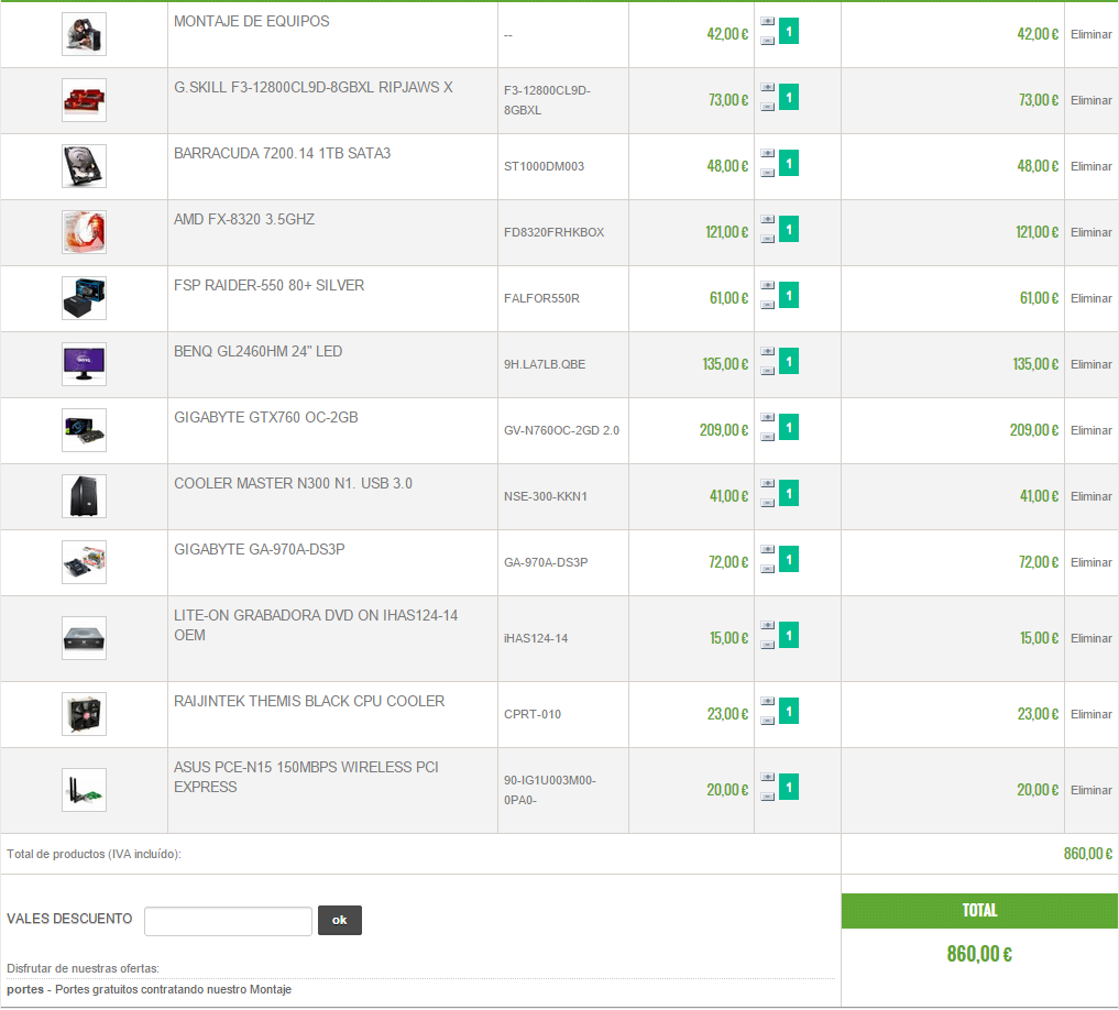

- El primero pero cambiando modelo de la grafica http://i.gyazo.com/800dc0a52cdcd739e3307eacb355cea9.png (Son 10€ más, si puede, estaría bien)

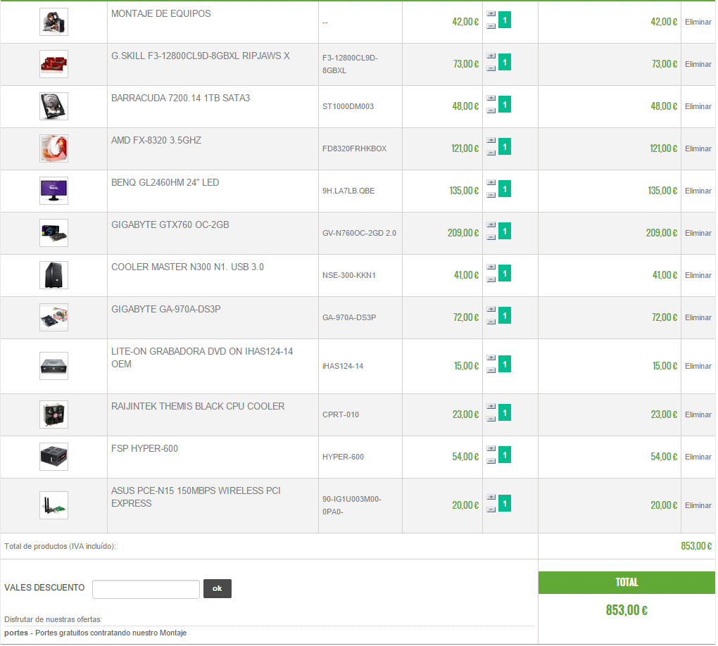

- Cambiar la F.A. y mantener la CM N300: http://i.gyazo.com/66e9301ec093c189623b17899b246972.png (853€)

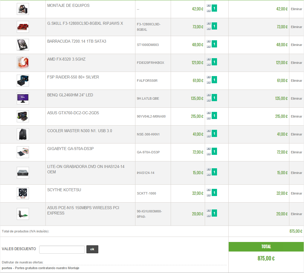

Yo me quedaria con la opcion de nem de la 280 + kotetsu + 2460hm. Es el que mas calidad general tiene.
Al meter la 280, permite jugar mas con el presupuesto y el rendimiento con respecto de la 760 de nvidia, es bastante similar.
