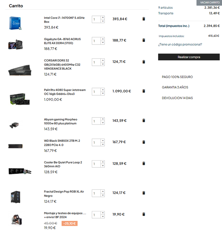

Un placer @PIRIMIDINICO , te dejo por aqui una opcion con el i7 14700kf, 32 Gb de Ram a 6400Mhz CL32, 2tb de ssd nvme y una 4080
buenas @PIRIMIDINICO pues como veo tienes las cosas claras y un presupuesto alto, montaría un muy buen setup sin olvidar un monitor muy bueno o excelente.
Como tienes un presupuesto alto y en pccomp está ahora el 9800X3D iremos a por él, placa base con PCIE 5.0, capacidad de 4 M2, buen VRM y audio decente. Hay otros modelos que se pueden valorar, como un chipset más reciente con USB 4.0, mejora de audio o bien útiles con WIFI y BT que a pesar que no lo necesites están muy bien en conectividad. Al menos 32gb de ram a 6000mhz con latencias muy bajas CL30 y perfil EXPO (el XMP de AMD). Metería al menos 2 unidades de almacenamiento en 1tb para SO, programas y/o grabaciones de partidas y otro de 2tb para todos los juegos. Ya depende de lo que necesites de espacio en elegir más o menos almacenamiento, o bien podemos buscar la segunda unidad más barata. Escogería una caja de calidad con mucho espacio interior, varios slots para discos extra, puertos usb A y tipo C, con ventiladores de calidad y ya incluidos en la caja. En pccomp las fuentes de 850-1000w son muy caras, de modo que ya me he ido a un modelo de 1200w con el nuevo conector y garantía de 10 años como esa NZXT fabricada por Seasonic, así que bien.
Como gráfica tenemos una situación con varios argumentos, en breve saldrán las nueva 5000 y por tanto sería lo más aconsejable apuntar hacia una 5080 con las nuevas tecnologías y además con la nueva GDDR7 en la VRAM. El gran pero es el precio, la 5080 de salida estará bastante cara, rindiendo más, pero seguramente alrededor de unos 1600€ los modelos normalitos. Claro, aquí hablamos de una 4080 super por 1100€. Hay bastante diferencia, pero también podemos rebajar componentes y hacer entrar esa 5080 sin problema, tienes mucho bastante margen.
Por otro lado, deberías comprarte un monitor a la altura y no los típicos (que están muy bien) de alrededor de 250€ QHD, sino algo más de calidad y saber si prefieres 27 o 32'' pulgadas mejor.
O bien la otra variante es mirarte un 4K, pero ten en cuenta que necesitarás una gráfica nueva en ciertamente menos espacio de tiempo, porque la resolución será más exigente con los juegos y por tanto se '' antes'' atrás que si te quedas en 1440p, por ejemplo. La resolución que juegas ahora y ese monitor, para mí quedaría descartado. Otra opción, son 34'' y jugar a 3440x1440p y panel curvo, pero ya es otra cosa, espacio, monitor más grande, etc.
A ver que te parece:
9800X3D + RTX 4080 Super
Otras opciones de monitor:
ASUS ROG Strix XG27ACS 27" LED Fast IPS
ASUS ROG Strix XG27ACMG 27"
ASUS ROG Strix XG27AQMR 27"
ASUS ROG Swift OLED PG27AQDM 26.5" OLED QHD 240Hz G-Sync Compatible
Otras placas con algunos extras comentados:
Asus ROG Strix B650E-F Gaming WiFi
ASUS TUF GAMING X870-PLUS WIFI
