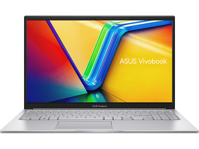

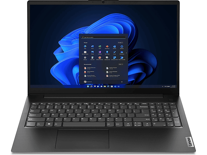

Hola de nuevo. Cuando ya pensaba que estaba todo claro me ha llamado mi señor padre y me ha dicho que se lo ha pensado mejor y que quiere un portatil.
Obviamente yo le he dicho que las prestaciones no podrían ser las mismas así que @Pisu y @tboanibal si me podéis echar un cable o me paso por el foto de portatiles?
Yo así rápidamente me ha dado tiempo a mirar estos dos:
Muchas gracias por las molestias causadas.
El primero, está bien aunque sea en MediaMarkt XD
Es la primera pagina que me ha salido cuando he buscado en Google xD. Donde me recomiendas comprarlo?
No sigo mucho el mercado de portátiles, pero si lo encuentras algo cerca de casa aunque sea un Beep o algo así, creo que mejor, pero parece que está en su precio, no te comas mucho la cabeza, le irá bien este.
Vale ya entiendo. Gracias :)
