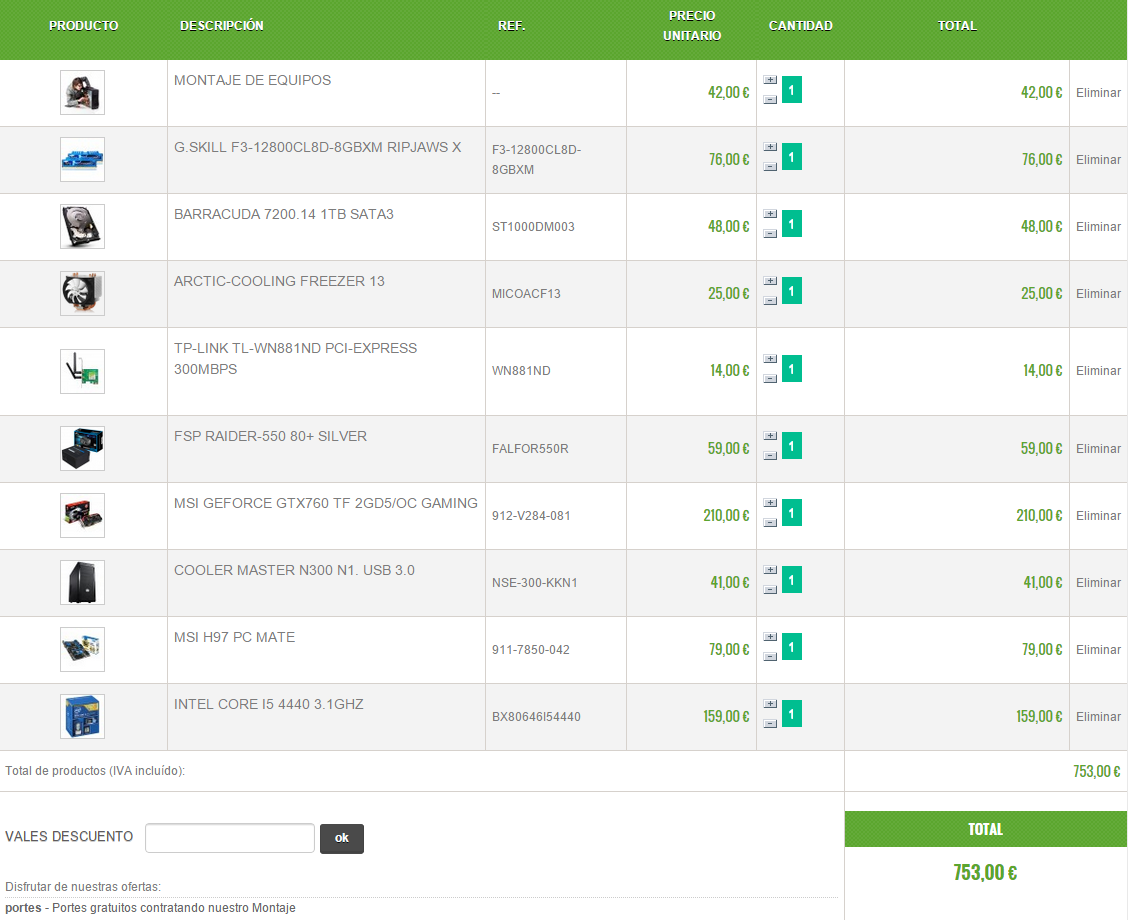

Viendo el pc de oncircle, subiría procesador al 4590 (solo hay 3 euros de diferencia con el 4570, y por esa minúscual diferencia, 100 mhz más) Bajo el cooler al freezer 13 de artic que solemos poner. La PB también la bajo a la asrock h97 pro4. La fuente pongo la silverstone st60, aunque me parece que más calidad viene mejor, aunque sea la cooler master g600 80+ bronce. Aquí os dejo la imagen, más abajo otras opciones, las más lógicas :)

Vale, lo de la Fuente se puede bajar a la FSP Raider de 550W. Pero es que le metemos 550W a la 970 con un i7 no k, pero las 770 comen 230W ellas solitas. Y por 10€ ...
Con la R9 290 no se puede bajar fuente. Se mosquean con lo tragonas que son. Y la más barata, GIGABYTE RADEON R9 290-OC 4GB GDDR5, esta a 295€
No bajaría PSU a una Bronze. La CM G600 no es mudular. La modular es la CM G650M. Y las modulares las veo más para cajas con ventanas o con mala gestión de cables.
